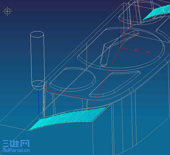

 两个小问题,请大家帮忙看看怎么解决!( K4 J5 `- [% o- E
     1,如图一用平刀开粗型芯,使用zlevel-follow-core,cuttypeo为zigzag时为什么切下一层时不会在左边就在左边的空处下刀,在右边就从右边空处下刀?* T/ r  ]* J) W7 h4 V; E

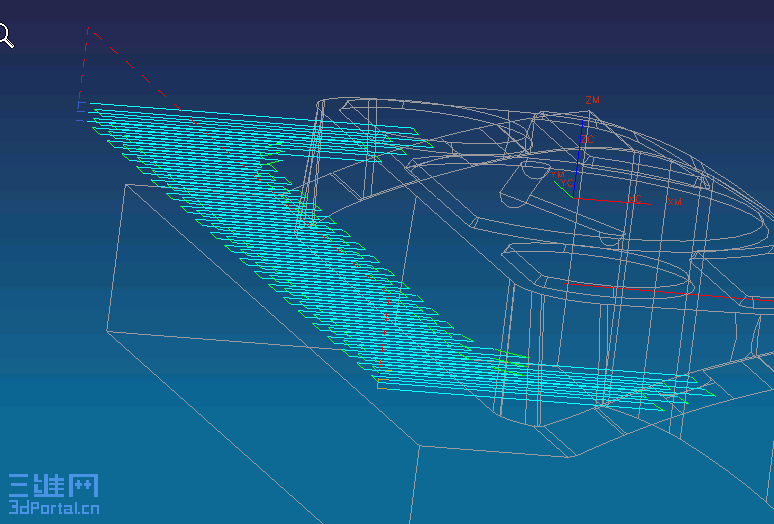

不得   2,用counter-area来半精加工时,怎么第一刀从里边下了,而不从外边空处下刀然后由外向内切?是不是于选面的次序有关系?* k5 W6 H$ z* |; z. R/ d; z8 }

第二个图
   这是第二个问题的图

1.从哪里下刀,可以自己设定刀的起始位置.3 }. F4 R' |6 C0 J/ r

发表于 2007-2-15 00:28:10 | 显示全部楼层 来自: 中国广西玉林
自己可以设定一个或多个下刀点.* \+ W% T3 S$ |2 S& q- K6 c  ?$ j" ]
