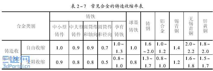

求助:灰铸铁钢水浇注后的收缩率是多少?

灰铸件浇注收缩率见图

铸铁HT250浇注收缩率,我要开模具所以要知道收缩率,否则产品浇注后尺才会缩小,谢版主告知; f7 s# i9 e7 o# F, g
