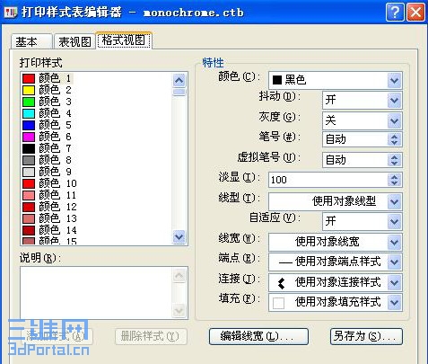

发表于 2006-11-23 18:18:06 | 显示全部楼层 来自: 中国北京
原则上选取哪个打印样式都是可以的,因为你可以在打印样式编辑器里对其线型的颜色和粗细进行编辑,如图中所示。而monochrome是默认的单色打印样式,已经默认所有颜色全为黑色。
2 |! [: ^: O; L5 K; _我发现楼主的monochrome打印样式的后缀为stb,而我的是ctb,不知道这是何故,不知道这是不就是影响你打印的缘故。4 h4 G3 B/ O0 }8 H& C7 l" a
8 w  G# N7 J4 y# o# b" |[ 本帖最后由 blackbird 于 2006-11-24 09:35 编辑 ]

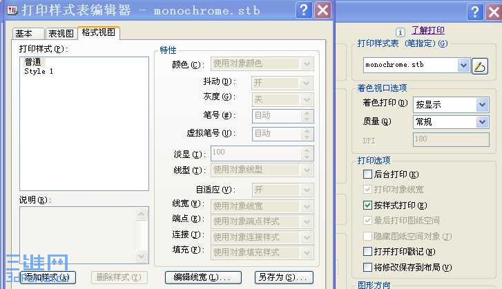

 楼主| 发表于 2006-11-23 18:23:18 | 显示全部楼层 来自: 中国浙江宁波
但我打印出来的怎么还是彩色的呢?搞不清楚?,是哪里设置的不对吗?
 楼主| 发表于 2006-11-23 18:24:46 | 显示全部楼层 来自: 中国浙江宁波
和版本有关吗?我是CAD2007的
* @( x3 G/ ~) F& w' R& y4 w' O3 ^4 ?我的格式视图选项栏,怎么和楼上的不一样呢?

发表于 2006-11-23 22:13:38 | 显示全部楼层 来自: 土耳其
你也可以新建或者编辑一个打印样式,将打印样式框中的所有颜色的特性均设置为黑色,就可以打印成黑色了

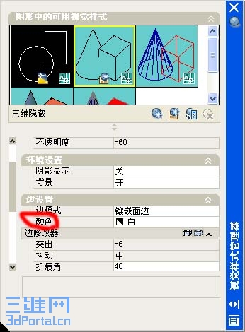

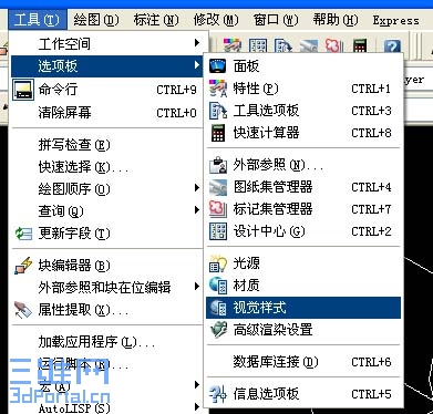

autocad2007不太一样。
我在打印平面图时没有遇到这种情况,而在打印三维图形的时候遇到了,楼主是不是这种情况。: Q6 D3 b  l  _
0 M. {) @# x* m- ?
我刚刚琢磨了一下,得出如下结论,请各位批评指正。  e! J! c! `) A, T- f+ h5 z
, g: f- I! a9 H1 p9 @  d: S. p! @7 K) h) M6 O
monochrome打印样式就是单色打印(黑色),不需要编辑了。Grayscale是灰度打印。
5 i2 q6 G. z; s  t
. W' Q7 Q4 S( e- m3 _2 y/ ]颜色相关打印样式表 (CTB) 用对象的颜色来确定打印特征(例如线宽)。 例如,图形中所有红色的对象均以相同方式打印。 可以在颜色相关打印样式表中编辑打印样式,但不能添加或删除打印样式。 颜色相关打印样式表中有 256 种打印样式,每种样式对应一种颜色。
  E+ M( I6 ]" d1 q4 U' V命名打印样式表 (STB) 包括用户定义的打印样式。 使用命名打印样式表时,具有相同颜色的对象可能会以不同方式打印,这取决于指定给对象的打印样式。 命名打印样式表的数量取决于用户的需要量。 可以将命名打印样式象所有其他特性一样指定给对象或布局。& |9 E1 R, [& l4 s: P9 F# x
8 C1 @- P$ ]9 `' ?
关键看下面:$ n% c2 E7 c' T
    消隐:打印对象时消除隐藏线,不考虑其在屏幕上的显示方式。
    三维隐藏:打印对象时应用三维隐藏视觉样式,不考虑其在屏幕上的显示方式。
  • 三维线框:打印对象时应用三维线框视觉样式,不考虑其在屏幕上的显示方式。
monochrome对平面图及消隐是起作用的,对三维隐藏就无效了。
- g/ h& ~5 n# o# t" s# Q3 e应该在视觉样式面板里设定,把颜色相关项目都设定成单色。如下图:
" W3 g1 w9 @: \( z4 Y+ c( `
4 n5 M! P7 l% X' x我解决了自己遇到的彩色打印机打单色图的问题。* \( |& n2 t) z- Q1 O
- h# ^: Z: A' S; {, ^
[ 本帖最后由 moonguy 于 2006-11-24 09:28 编辑 ]

发表于 2007-10-8 20:18:15 | 显示全部楼层 来自: 中国上海
楼主的问题非常好,我也发现在.stb下是无法正常黑白打印的,非要新建一个文件,copy进去后再打印就是.ctb了,此时才能正常打印出黑色。

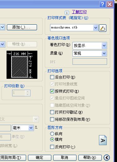

发表于 2007-10-10 09:54:50 | 显示全部楼层 来自: 中国辽宁朝阳
如下图把打印样式选为monochrome.ctb就可以了.
