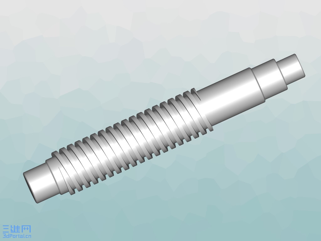

累啊~~~~~~~CAD也能绘制螺纹的!主要就是做螺旋线!高版本的就可以了!
发表于 2006-11-24 14:14:17 | 显示全部楼层 来自: 中国辽宁营口
2006版以前AUTOCAD不支持螺旋线,我画螺旋三维时都是在3DMAX中生成螺旋线,再导入CAD使用,结果到了CAD中就变成了三维多段线,做出三维效果也不好(不圆滑)。现在2007版有螺旋线了,我试了一下,效果很不错。
发表于 2006-11-26 14:55:01 | 显示全部楼层 来自: 中国湖北武汉
建议还是用CAD2007来作螺纹吧,即快捷又好。

的确!我也有同感,不是很适应,2007的变化太大了。不过我告诉你一个诀窍,用所长、避其短,我还常用CAXA等软件的长来弥补CAD的短,这就是常说的活学活用。不要在一棵树上吊死!软件是死的,人是活的嘛!

我在这篇贴子[http://www.3dportal.cn/discuz/viewthread.php?tid=182026&extra=page%3D1]的回复里有画三维螺纹的过程,有动画。感兴趣的网友可以参考一下。# a$ x. c2 b/ m+ L, w, Z
