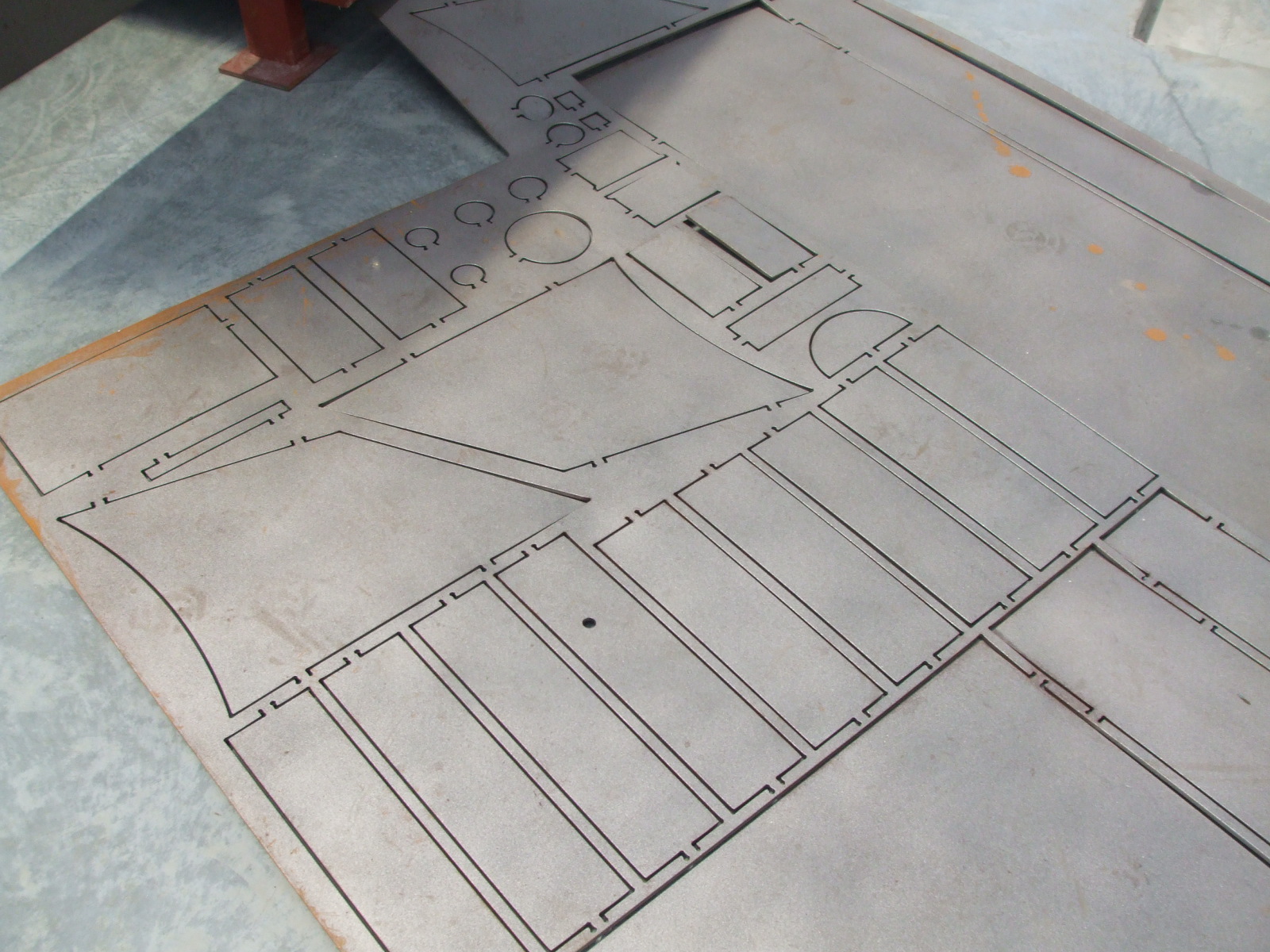

从机床调试到设备正式投产,从编程到加工,跟了6个月了。发个切割后的照片给大家看看啊。4 l- k  f" P4 u4 A' I4 K/ i
& h- ]( I! `+ f2 P+ K5 k设备: MESSER, HPR260等离子发生器。

HPR260 就是海宝的,LS 的弟兄。

设备: MESSER,是什么意思啊
发表于 2009-1-16 11:01:45 | 显示全部楼层 来自: 中国浙江嘉兴
MESSER, 昆山梅塞尔机床厂; 等离子发生器是美国海宝公司的型号 HPR260.

还想请教一下,上边的图中为什么不直接割下来,而要连着,是要等着敲下来吗

上面图片切割方式叫 STITCH CUT ,因为切割的零件尺寸比较小,整体切断后会掉到水槽里面捞不起来,就特意割成这样子,需要的时候拿手把氧乙炔割切下来,和钢板连接部分的尺寸可以自行设置(比如宽度10mm-20mm);
