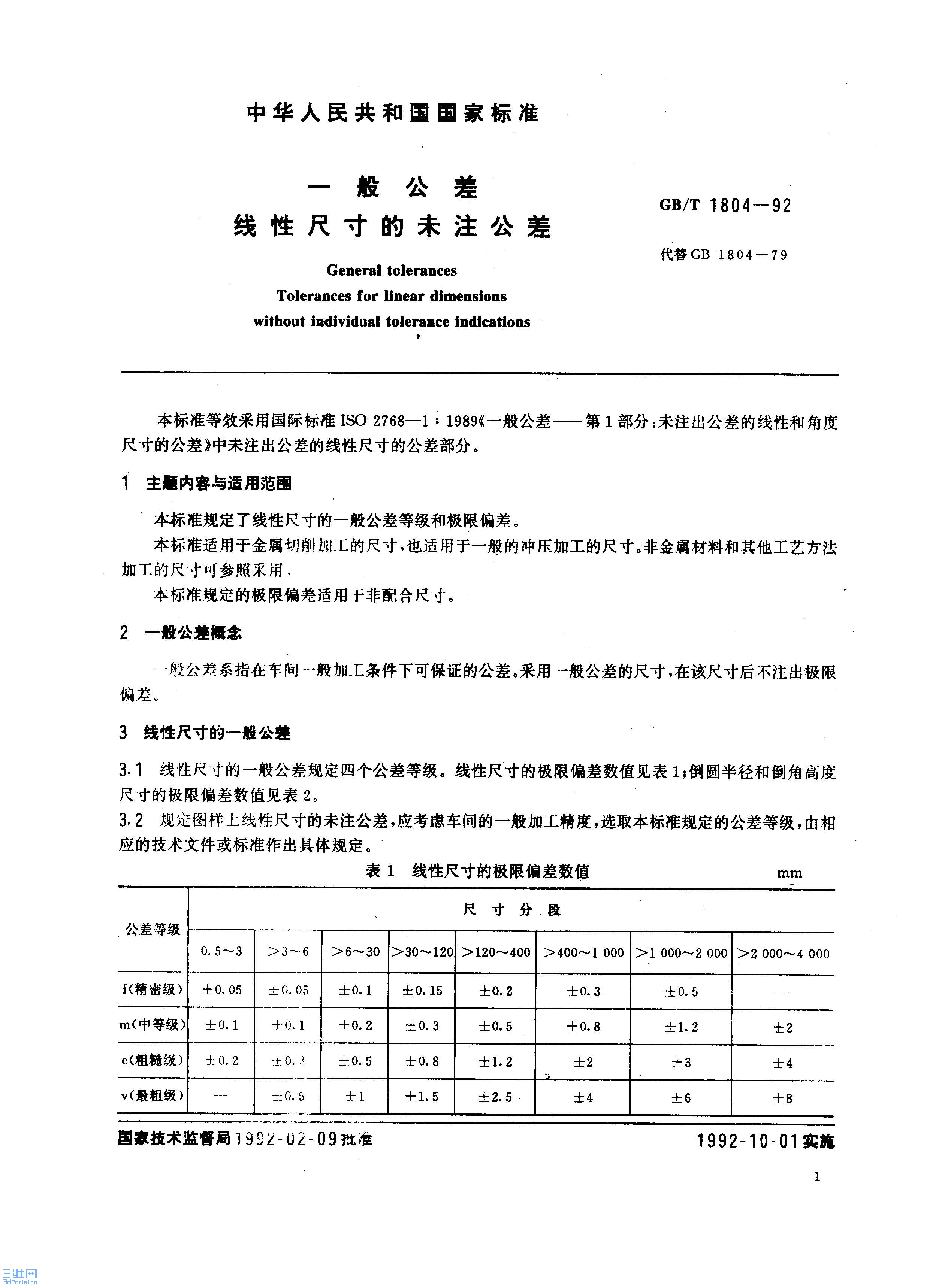

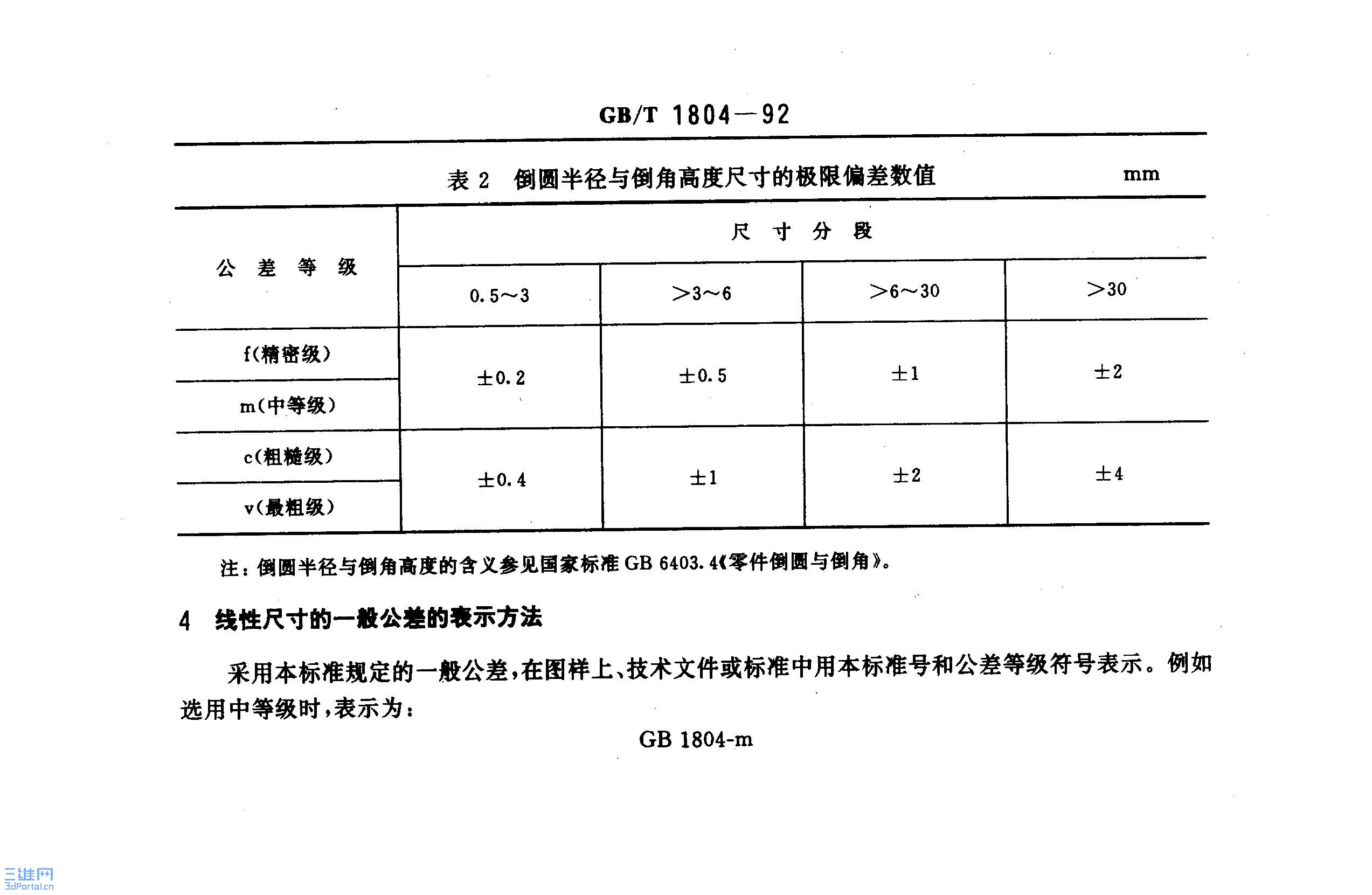

一般公差 线性尺寸的未注公差
. v' s% M+ b5 D7 C4 w" K8 j0 I: LGB/T1804-92# X" H) w1 W9 o5 r4 c4 I

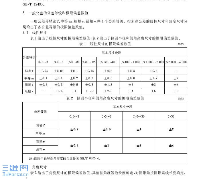

发表于 2006-11-24 14:57:07 | 显示全部楼层 来自: 中国上海
自由公差是以前的说法,现在叫一般公差,标准是GB/T1804-2000《一般公差 未注公差的线性尺寸和角度尺寸的公差》。0 y3 t* e6 z( j- Z9 N# F. O
下图是该标准的一部分。
