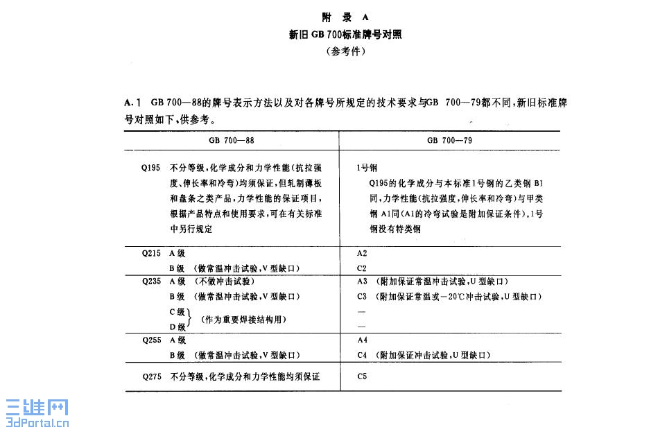

我这里要做根轴,材质标明为A5,但只知道老牌号A3对应的为Q235,但A5对应的又是什么?

GB700里没有提供A5对应的牌号,只有查一下A5的机械性能,然后按照机械性能选择材料牌号了。简单地说选30#或35#应该满足要求了。

看错了吧,是不是45啊?呵呵,很象的!
发表于 2006-11-27 23:32:09 | 显示全部楼层 来自: 中国
是45# :kiss:
