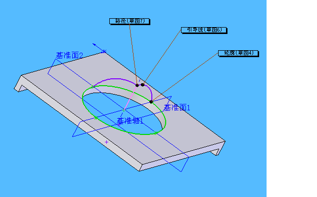

正在学习作扫描,可是不明白引导线怎么个用法……在线教程里也没讲……请高手给指导一下,谢了……( l9 @3 q* W! E1 c: S0 A

简单的说,路径控制走势,引导线控制外型。
 楼主| 发表于 2006-11-24 12:49:06 | 显示全部楼层 来自: 中国辽宁大连
比如说我画的教程上的这个图,我想用图4做轮廓,7做路径,5、6引导线,怎么就做不了呢?7 G2 t* o5 I( l. g1 s/ a5 `

 楼主| 发表于 2006-11-24 12:53:29 | 显示全部楼层 来自: 中国辽宁大连
如图……我哪里做得不对吗?麻烦指点一下……谢谢。

发表于 2006-11-24 14:32:08 | 显示全部楼层 来自: 中国浙江杭州
截面草图(轮廓)的问题,建议截面草图在路径和引导线后再画
, m2 v% W  D/ V; @9 e4 }当然还有其他很多问题,先建议楼主看看扫描的教程
1 O0 A) Z0 K5 M1 n. X, p提供个连接: http://www.3dpower.cn/community/dispbbs.asp?boardID=17&ID=400

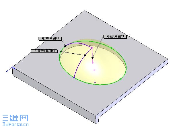

发表于 2006-11-24 14:34:27 | 显示全部楼层 来自: 中国浙江杭州
我重画了截面的椭圆

 楼主| 发表于 2006-11-24 15:34:35 | 显示全部楼层 来自: 中国辽宁大连
哭了……还是做不出来……怎么弄显示:此中间的轮廓#2无法求解
$ z2 f7 |3 C0 I# t* W: L要疯了……还请高手给传个做好的看一下吧?多谢了……
