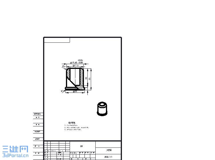

因为不会贴图,所以只得传个文件了。
3 m% U- i" x8 @" I0 j  d! X, `如图,我将轮廓线改为粗线了,可剖切线也跟着改粗了,想改细也搞不定,哪位兄弟帮个忙教教我。0 q9 m1 ~) ?) b
刚学SW,碰到的问题很多。敬请原谅。

在工具选项,文件属性,线条里面设置
/ B$ j) {1 S$ `' _- [! j6 }也可以自己建立图层来控制

我是在文件属性里面改的,那里面剖切线我设好了是细线的,轮廓线为粗线的。

这个问题以前专门探讨过。# z% O3 Y5 A1 n: R" Z; k8 l' _( e
正确的解法是选择全部剖切线,打开线型工具条,将线型由默认改成细线。

工具栏有线型,点线改线型.
