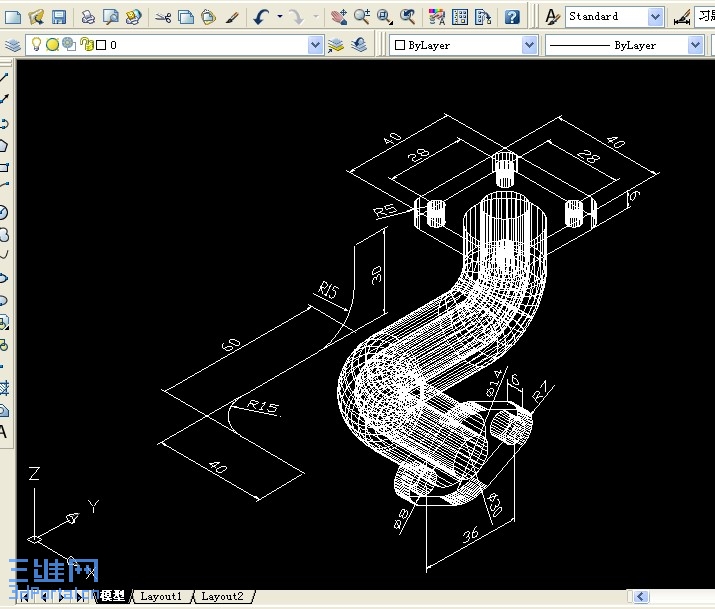

高手请进看看这个图怎么画
 楼主| 发表于 2006-11-24 16:44:43 | 显示全部楼层 来自: 中国安徽淮北
图中的圆管的拉伸路径的那条曲线怎么画出来?能不能一次拉伸成功呢?

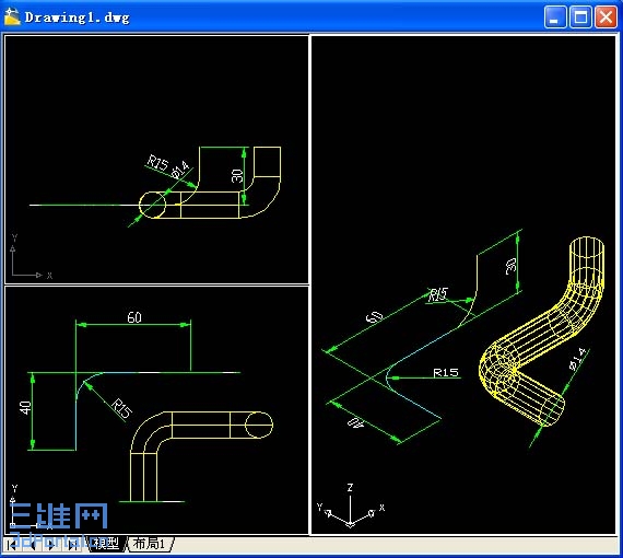

我简单画了一下,如果说难点,应该是那条三维曲线路径,这么精确的三维曲线,在CAD里一次很难生成,所以我用了两条路径来做的,如图,颜色不一样的地方是接口。其余就没什么了。

用两条路径当然可以做出来,我想知道的是有没有可以一次画成(曲线)的方法?在这个图中两个面间是圆弧过渡,若是折线过渡,两个实体对接的时候将会出现问题。

应该是不可以的,因为拉伸路径是一条三维曲线,CAD中是没法一次画成三维曲线的,这个在之前讨论过,我记得是。

  w+ y6 ]: b* J3 g$ h5 w" U, r如果是折线过度就容易多了,有三维多段线(3dpoly),可直接生成三维路径。只是这三维多段线生成曲线时,只有拟合曲线一种方式,不好控制。

二楼的朋友讲得很对,我试了一下,完全正确
