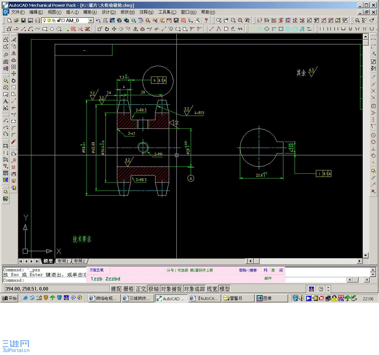

MDT6中形位公差符号变成了小写字母???如圆跳动成了“h”,其它的也都变了,郁闷中。

这个问题在Mechanical 2006中也有,我是这样解决的:
# x9 y3 t1 w1 O5 T1 A; {/ q一:不再使用自定义模块(使用时就有这个问题)
, Z" n) T" b# M. \, m: a; g8 @/ R二:新建(创建新图形)时,按如下操作:7 }$ T. j" o+ k9 P) A' E" Y9 |
1:点击:新建(创建新图形)模板\AM_gb.dwt\确定.
" e0 ?# e+ e, A$ _2*:点击:右键\选项\AM:标准\标准(下拉箭头)\GB\确定.
( u6 \( h% m; U1 j8 l3:如有这个问题时,首先使用上述"2*",始终保持"2*"的状态.
# [0 w/ e/ @) b. L# D( M四:保存另存为时习惯于选“文件类型”\为Aotocad 2004*.dwg.
