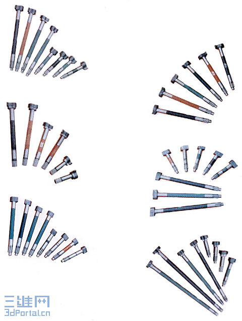

    我们准备加工制造制动器凸轮轴,但是这个东西是用圆钢直接锻压的端部轮廓呢,还是整体都锻压了呢??
7 l2 i7 v5 p! }端部是热锻压呢还是冷墩呢??3 Z1 {& k6 B/ K, y+ S. h7 L  G
请同行的专业人士给予解决!!急用!!!!* ~5 W9 o! d9 P

热锻压,只加热头部,然后在平锻机上成型

我厂准备采用螺旋压力机进行生产不知可行吗??

这样重要的零件,应该整体一次锻造成功才能保证使用要求。可以采用温挤压或冷挤压成形工艺。然后再进行精磨、渗碳等工序。

锻造成型的方法主要视:$ P3 m& O: h3 D- e
1. 产品要求, g2 B1 ?  ~9 G4 H
2. 现有设备
/ R7 H/ f. b; o; w+ P两种情况来确定
1 R. b6 q' }+ r; s& m1 B: S) \通常有以下几种方法来实现:; w$ ~9 }0 A9 M( ]# q; G+ O- K
1. 平锻机一次成型& t$ m5 i5 h% ^2 f+ @" @- N) U7 J7 O
  优点: 效率高, 速度快/ s7 O; O7 @/ U
  缺点: 曲面需加工
. m+ K1 w  t0 t* a: d2. 平锻机(或其它设备)制坯+压力机成型
  E# D' [( f* g: G: ~  优点: 曲面不需加工
8 b/ w) T# l) i  j) n, k  缺点: 效率低1 E# p) y' M; p" q
3. 上述方法+杆部拔长0 {2 D  y9 ^! Z
  优缺点自己想下就知道了$ Q/ Q! }" M5 c& K. E  v
& E7 E& J0 B0 C( L% n9 T$ ?( R( q) p用摩擦压力机可以, 这是一类比较便宜的锻压设备, 如是以其来代替平锻机以镦粗的方式来做, 则要考虑:杆的长度的问题,从图片上看, 短的那几个没问题,长度可能有困难.

采用平锻工艺
采用平锻工艺# `9 k% I) _+ q+ t
加热——积聚(分两次)——成型——切边——打磨——机加工
