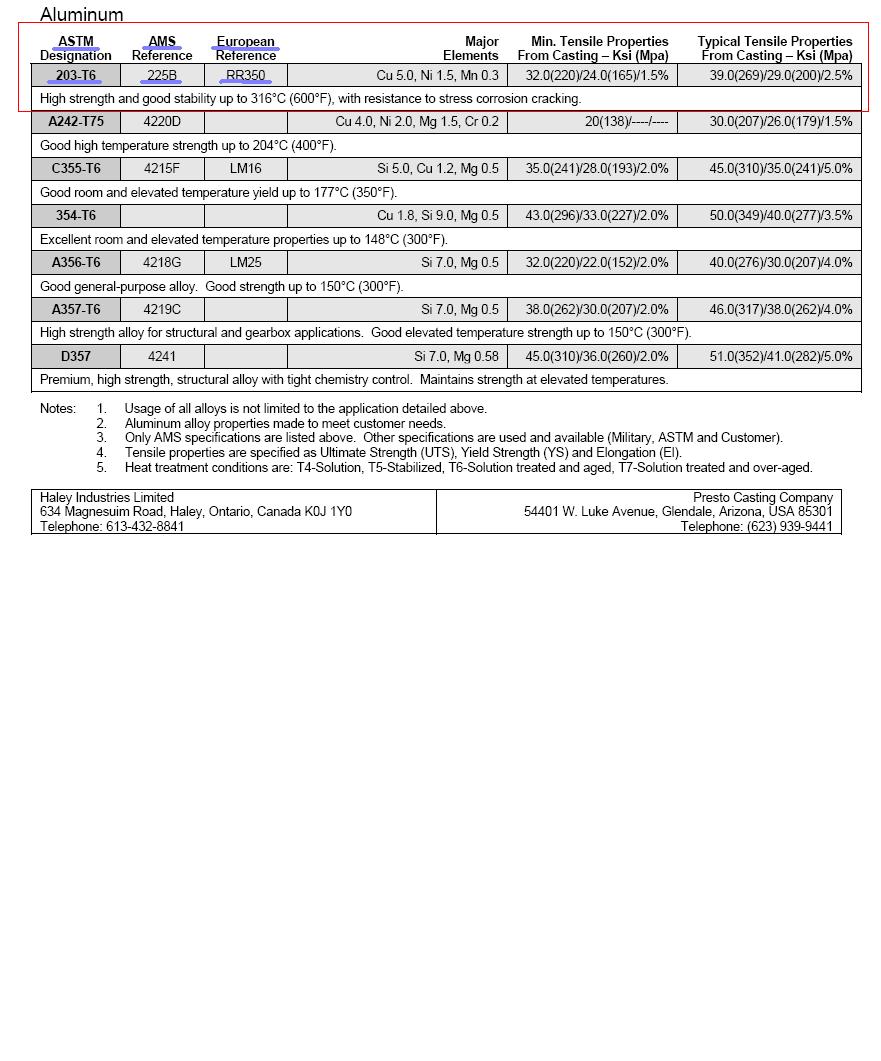

请教ASTM 203-T6/AMS225B/RR-350是什么材料。今天收到的客户材料要求。后面还跟一句,这种材料也就是Hidumium。
发表于 2006-11-25 14:42:38 | 显示全部楼层 来自: 中国辽宁丹东
Hidumium没听说,倒是有个" Hiduminium"是铝铜镍合金,RR合金.
 楼主| 发表于 2006-11-25 15:22:35 | 显示全部楼层 来自: 中国广东深圳
哦,应该是Hiduminium,楼上知不知道成分?
发表于 2007-12-18 12:14:31 | 显示全部楼层 来自: 中国安徽芜湖
HIDUMINIUM RR 56 - General purpose aluminum forging alloy(一般用途的铝锻件合金)
2 Y% V# o; e. d. t, c* H/ f% z( f8 rASTM 203-T6/AMS225B/RR-350 具体如下图(包括成分、性能)
