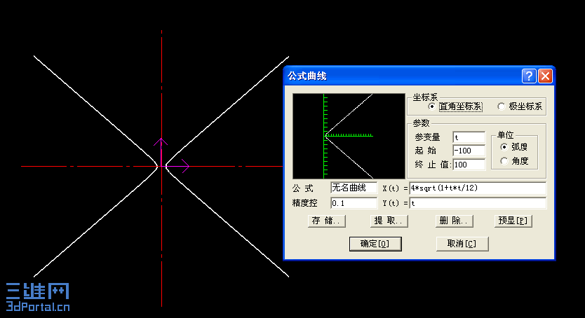

发表于 2006-11-25 21:09:00 | 显示全部楼层 |阅读模式 来自: 中国广东汕头
如何在caxa软件中使用f(x)画出对应方程的曲线?; Y) N" l3 l6 m; M' I1 K
比如说x^2/16-y^2/12=1这道方程。
8 ~. j2 c) J1 i5 L+ T, z; V2 n
$ R, f; |3 C7 E- M; O1 f) E9 ~- Y
: b/ Z  w& H9 k4 ~说明:x^2是指x的平方,y^2是指y的平方。
发表于 2006-11-25 23:01:13 | 显示全部楼层 来自: 中国湖北十堰
将方程改定以Y为自量的方程:
% m4 E! t# r) _  qX=±4*sqrt(1+y^2/12)2 X, L( q* X: l! T( L; c

 楼主| 发表于 2006-11-26 12:17:58 | 显示全部楼层 来自: 中国广东汕头
感谢楼上指点,我画出来了,但是我试着原方程不变,将方程改以x为自量的方程:, |5 C! @% y: U
x(t)=t
4 f3 O$ V2 }* L6 my(t)=2*sqrt(3*(t^2/16-1))
. v, o# n, t1 Y) U1 T1 g' n: {z(t)=0
% ~0 ]0 i3 @; M6 C8 n2 P$ W4 M" U9 a# ~  B
却也画不出来曲线,请问何故?
发表于 2006-11-26 18:02:44 | 显示全部楼层 来自: 中国湖北十堰
原帖由 icanyes 于 2006-11-26 12:17 发表2 u$ g: I, f* l0 X4 p3 L
感谢楼上指点,我画出来了,但是我试着原方程不变,将方程改以x为自量的方程:4 t% a* |# D! ^& ^3 E& G% z' ]
x(t)=t
- C" {4 V/ Y9 L5 C! Oy(t)=2*sqrt(3*(t^2/16-1))$ C2 _& o4 `$ `$ u, |+ o' F9 q6 H
z(t)=0; O% [- J' u- S  @. {6 C5 m# N+ \( S
. j8 \4 n2 b- S* \8 g
却也画不出来曲线,请问何故?
9 u8 T4 C* C. Y( R- F4 w
# h8 F! N7 q; `. Q: \. z, D注意:负数不能开平方。故你在变量的取值范围只能是(-∞<t<-4或4<t<∞)。, J6 _+ [; |0 j- i! d  D
否则你是画不出来的。- b  i  y! V" f& {5 G! n
  a% }7 L  @- K' S" F
[ 本帖最后由 zth 于 2006-11-26 18:05 编辑 ]
 楼主| 发表于 2006-11-26 20:05:25 | 显示全部楼层 来自: 中国广东汕头
哦,原来(t^2/16-1)必须是大于等于0,多谢指点
