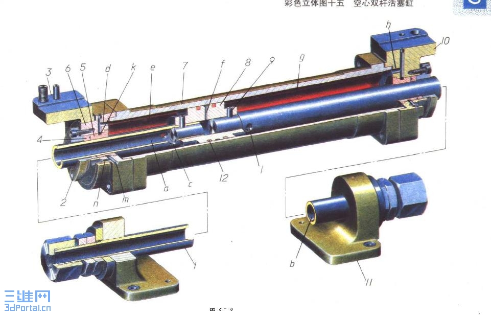

各位做油缸设计的老大,向你们请教一个问题:
2 s2 I4 ?6 x0 w2 G我现在想弄一个活塞不动油缸动的液压缸,但有些地方想不明白,如两个腔(有杆腔和无杆腔)进油应该都是通过活塞杆进油,由于不是做液压缸设计的,对其结构不是很了解,谁有这种结构,特别是密封结构和活塞杆结构,传给我,在下不胜感激。2 _+ ]% R  {- L; F- l" }

从活塞杆进油的话只需在活塞杆上打两个孔,分别通杆腔和无杆腔就可以了,密封跟普通油缸一样。

# _! C* N  d. v7 K4 _在活塞杆上相当有两层套杆,一层为有杆腔进油管,一层为无杆腔进油管,总觉得这样子杆就比较粗了:)

起重机液压伸缩臂的油缸就是反置的,活塞杆采用厚壁无缝钢管制作,用两根较细的钢管作为油管穿通活塞杆,在活塞的两侧进出油。当然,这种活塞杆的直径都比较粗。

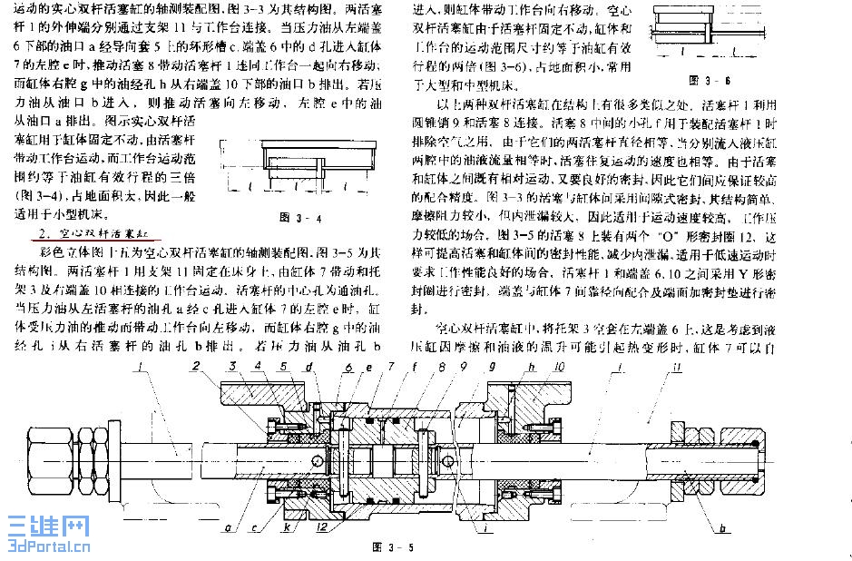

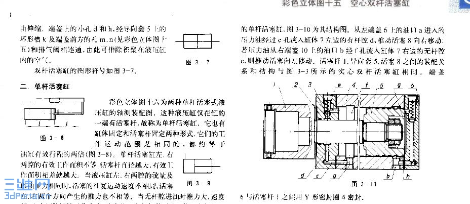

从PDF文件里面截出来的,凑合看看吧
2 q4 |+ N7 J4 b& f/ u
% [6 A7 D3 L/ O出处《液压元件原理与结构彩色立体图集》
