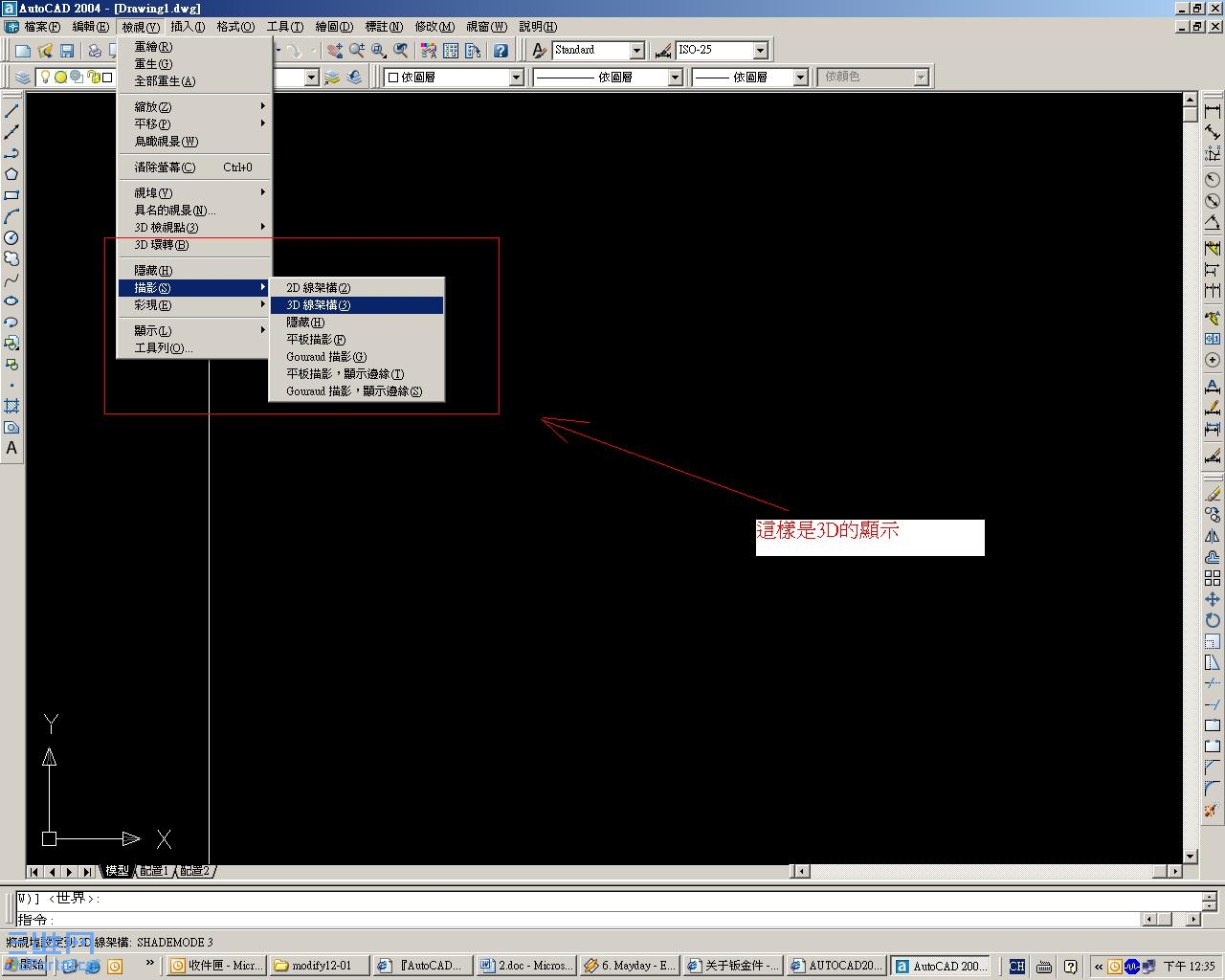

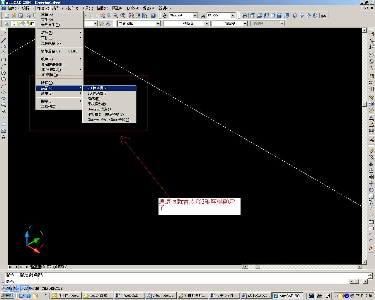

视图→着色→二维线框,试试吧。

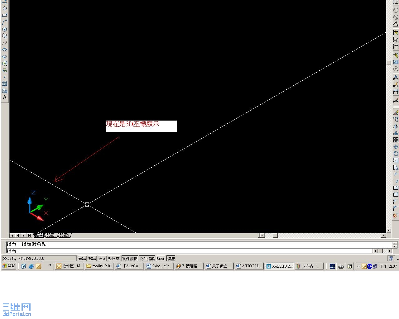

是的一打开cad是2维的,用3维作图就变了,不知怎么再变回去。

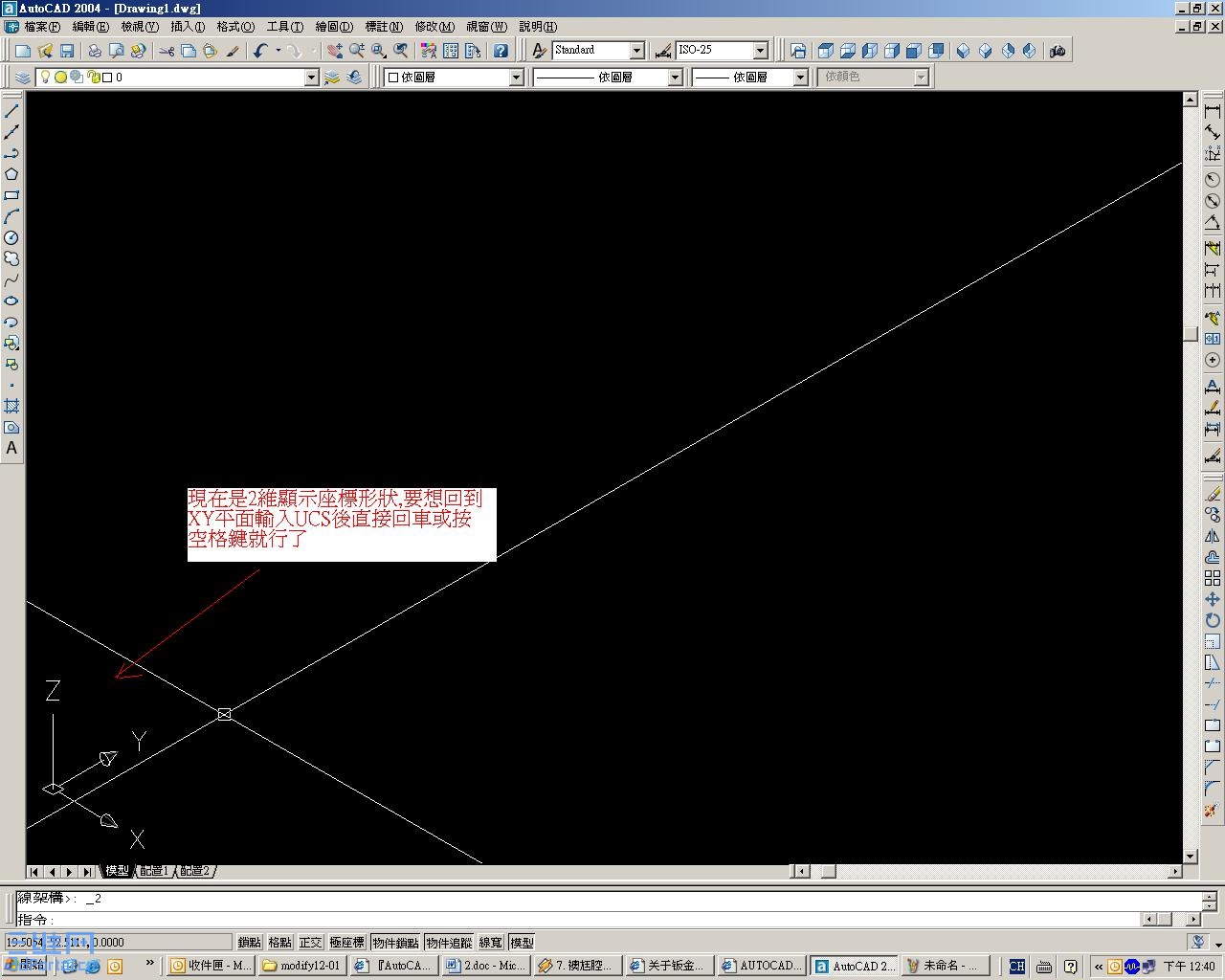

发表于 2006-12-1 12:54:00 | 显示全部楼层 来自: 中国广东深圳
原帖由 zgzzsnzgzzsn 于 2006-11-28 06:28 发表
- e' G2 C9 f' @' t是的一打开cad是2维的,用3维作图就变了,不知怎么再变回去。
5 a2 q: M' J1 n- _8 h& n. N  m! ?" c! t
你看看這是不是你要的效果,如圖示回答
