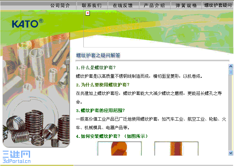

我这有份相关资料,大家不仿看看
螺纹护套.rar
1.35 KB, 下载次数: 9
发表于 2006-12-9 14:40:47 | 显示全部楼层 来自: 中国广西南宁
是钢丝螺套,谢谢sh_mrhg提供钢丝螺套的资料

这衬套,一是先钻对应的底孔,再用专用丝锥功丝,用专用工具拧入,用工具去除衬套中的尾部。
