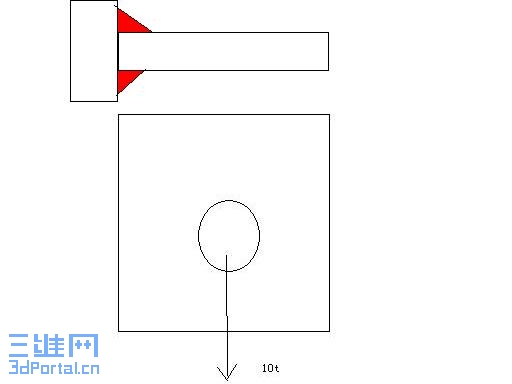

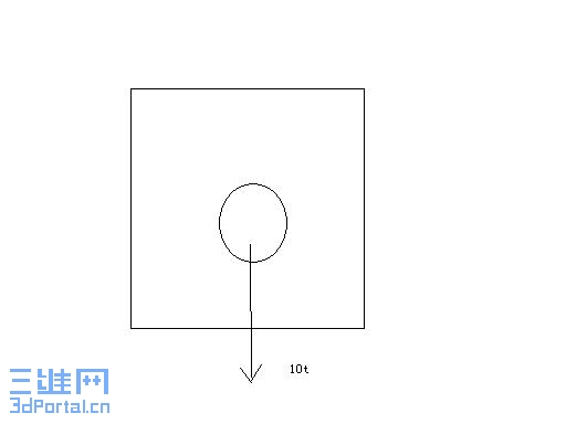

钢板吊耳 板厚50mm 长300x宽300mm 中间位置的孔直径80mm,受力10t。请进行应力分析
发表于 2006-11-28 12:20:21 | 显示全部楼层 来自: LAN
綱格8.0   上在固定應力19.01Mpa,   位移9.082e-003mm
 楼主| 发表于 2006-11-29 06:09:14 | 显示全部楼层 来自: 中国河南焦作
如果固定左侧面呢?! q3 _' s9 H* P8 X6 ^
能否传上应力分析的原文件,感谢您的指教。- U6 \+ g2 o7 W1 Z/ C

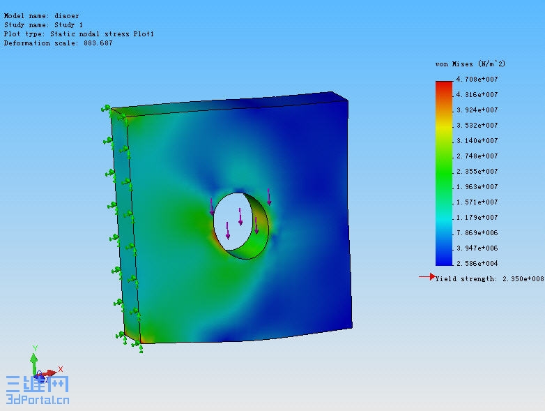

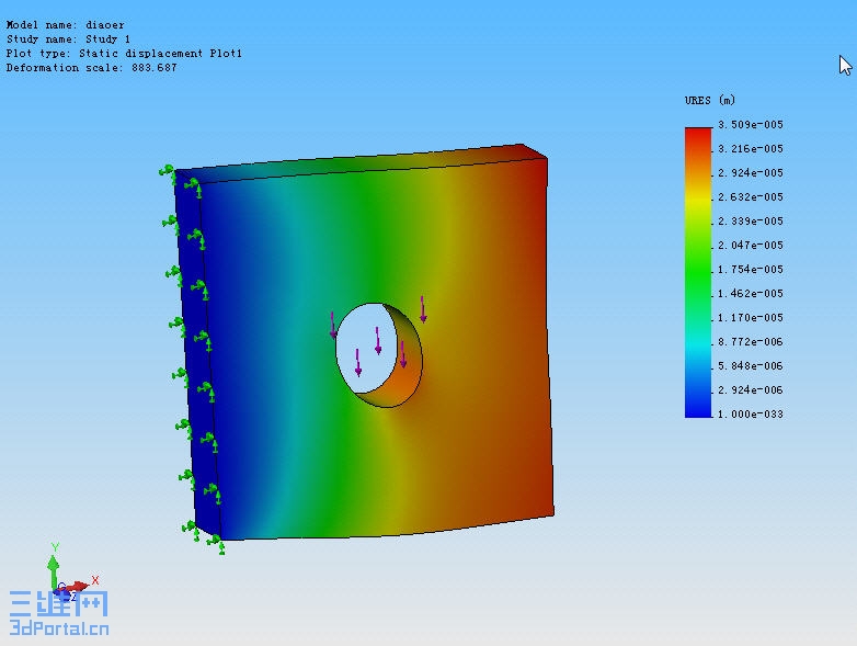

发表于 2006-11-29 20:48:01 | 显示全部楼层 来自: 中国湖北武汉
固定左侧面的情况
材料Q235A,屈服应力=235Mpa;0 Q8 l  n) N3 E0 X# ?: |2 x
最大Von Mises应力=47.08Mpa;% |+ a6 w( T0 x1 X/ H: Y
最大变形量=0.03509mm;
2 n2 M( w. o* q8 N& [安全系数超高,应该是没有问题。
Von Mises应力图
Von Mises应力图
变形量图
变形量图

还是上问题:# x/ f! U4 F% y1 l2 T3 s
钢板吊耳 板厚50mm 长300x宽300mm 中间位置的孔直径80mm,受力10t。. ?" o0 S  a2 S6 m  c
0 d/ f7 L- K- M$ M0 M$ N$ _
将它焊在一个圆筒壳体上,圆筒壳体板厚600mm ,直径2500mm。
) `: s9 Z! }4 B/ `: [& \! [3 \1.双面角焊缝(不焊透),焊角高40mm。
, X. J' n: N! G9 h  m2.双面角焊缝(开双面坡口焊透),焊角高40mm," E+ F; r! `1 W$ r. g8 z2 u/ S% v: f
# P3 D7 i% a4 }3 b4 g
请分别进行应力分析。
1 ^- m4 y4 `! u+ k+ X5 f
/ p$ g5 P4 X2 I[ 本帖最后由 zgzzsnzgzzsn 于 2006-12-2 06:50 编辑 ]

从应力图看好像集中荷载10t简化为均匀分布处理,实际加荷载是否应按正弦进行?
6 F# R6 q; |( F/ b2 h& I, C! {" E0 G
9 k7 s) e* Z  h1 w# e2 H$ C1.双面角焊缝(不焊透),焊角高40mm。5 S( p8 c' I! v/ U9 t& x% d
2.双面角焊缝(开双面坡口焊透),焊角高40mm,# }$ ]3 o5 l. _% T5 {2 S
7 \; S& c7 t- `- P% q" u" v2 A-------------------------------------------------------------------------------
+ L! K: P4 N" m: C+ O不焊透会产生应力集中,结果远不是COSMOS计算出的结果 ,建议焊透 破口45度-50度 焊高依据底板定,具体计算方法 查查机械设计手册
