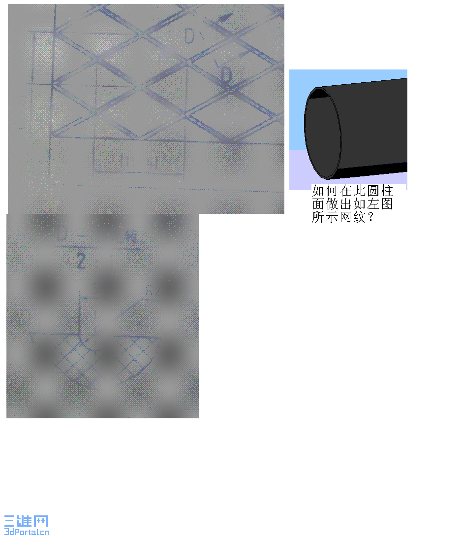

如何做出如图的网纹?请高手解决?

做辅助面之后画线!把线投影到圆住面上!之后利用扫描切除功能!

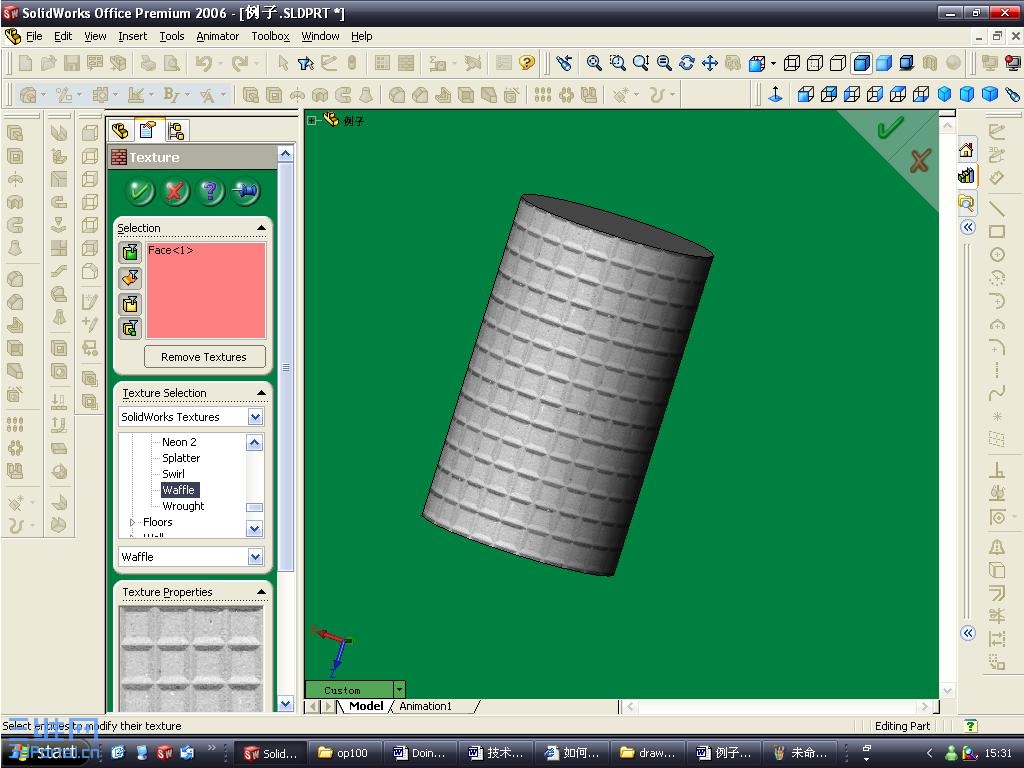

鼠标移到圆柱面单击右键,选择:face → Texture  在Texture Selection 中选择 patterns → waffle 那个就应该是你想要的效果了,这应该是个表面渲染的功能,发了张图片给你,可以看看。

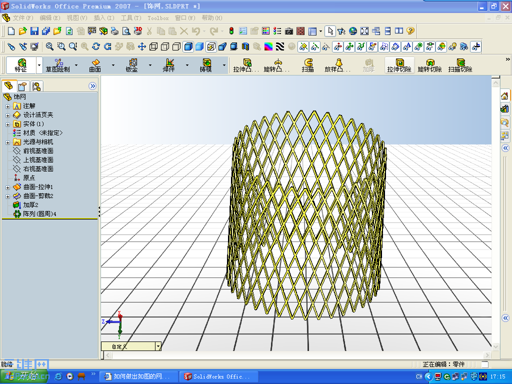

看看这个对你有用处
不知楼主想画的是不这样一个饰网!

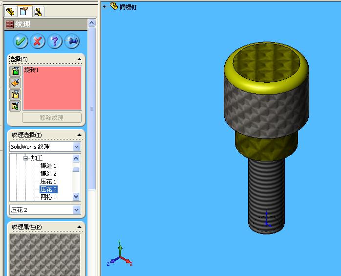

可以直接在纹理里实现。

如果只是要压花,
, N/ |) J0 b8 @& ^( r& C8 f; l可以用纹理、贴图解决。这将大大提高系统的运算速度

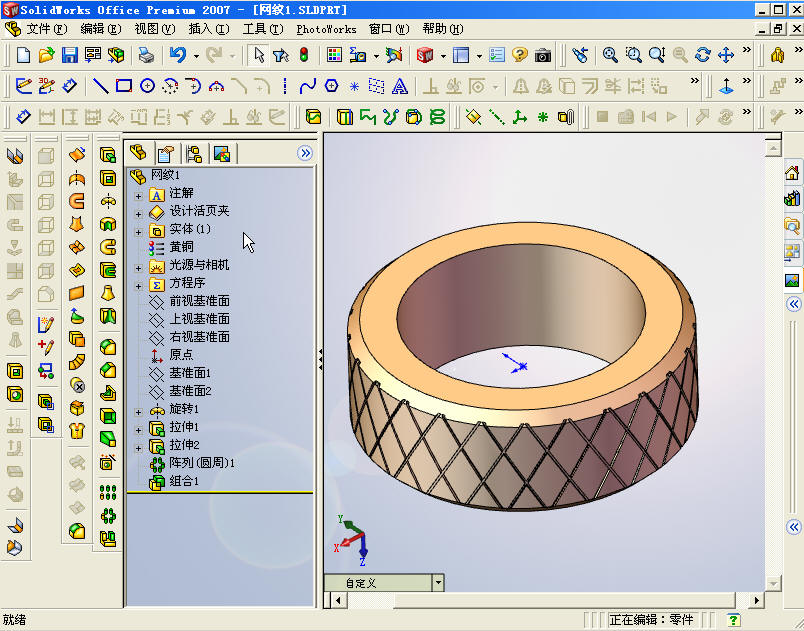

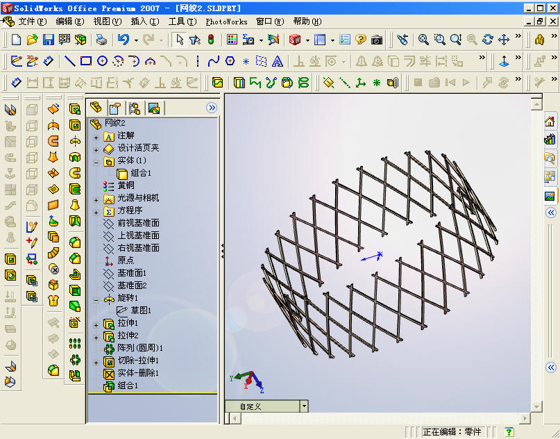

今天正好碰到此类相关的网纹,已做了两种,大家可以参考一下。7 A! ^4 S- f) Y6 x4 \! ^
已上传源文件。
