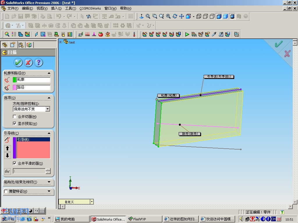

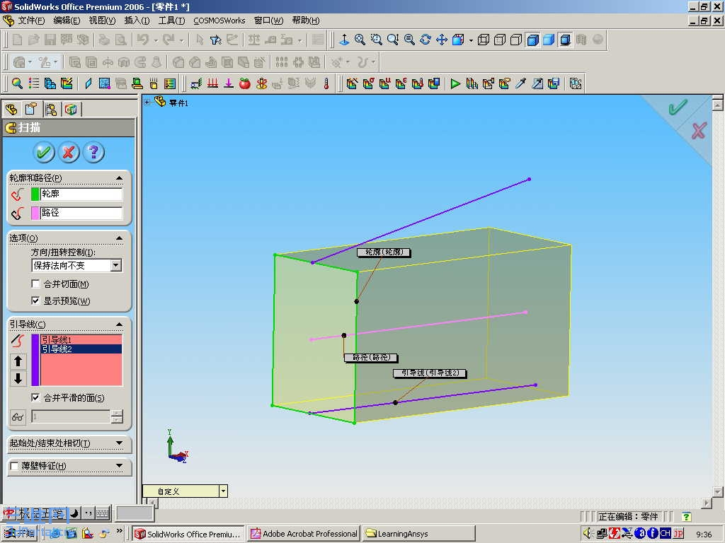

[已解决] 这样的图如何扫描实现?
发表于 2006-11-28 10:10:02 | 显示全部楼层 |阅读模式 来自: 中国广东
要求方框扫描后上面是斜的,下面是平的,无论如何不能同时让二条引导线生效.下面是个不成功的扫描.5 @' ?/ |2 M8 w! i
那位高人指点一二,谢谢!, H; Z/ s' x0 z" G
" N" ]* k8 E( O, @" G
[ 本帖最后由 zyw0303114 于 2006-11-28 11:12 编辑 ]

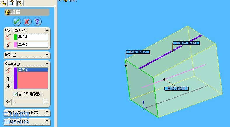

发表于 2006-11-28 10:26:32 | 显示全部楼层 来自: 中国辽宁大连
俺也试了一下,挺容易做得……
发表于 2006-11-28 11:00:51 | 显示全部楼层 来自: 中国广东深圳
画一个长方体加一DRAFT不就行了吗?
 楼主| 发表于 2006-11-28 11:07:40 | 显示全部楼层 来自: 中国广东
见鬼了,按amateur 的设置扫成了这样
发表于 2006-11-28 14:02:33 | 显示全部楼层 来自: 中国上海
用放样不就行吗,,使使就知道了
