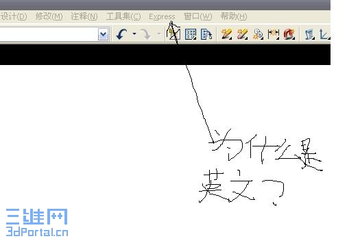

如图所示:本人安装的MDT2007,安装的是中文版本的,可是出现图上的英文,是什么原因造成的?该怎么解决?谢谢大家的帮助!

试试添加环境变量"lang"=“chs"。

EXPRESS全称是EXPRESSTOOLS !只有英文版,即使是中文版它也没有译过来,所以你只能看到英文的!
1 f$ e" e& L! ^网上有汉化的,安装后就是中文了!

其实这个是正常的,每个人都会一样,,
" n* @1 R5 f! `, t你可以去汉化下.

你装的是汉化版,而不是中文版。

express是外加程序,独立与cad主文件的,所以它是不是中文的和你的cad系统是否是中文的无关,按程序界面看你的cad是中文系统的,如果要把express菜单改为中文的,建议到网上下载express程序的中文版,安装覆盖就可以了,以前版本常用的是"楚楚汉化版"
