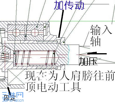

[讨论] 大家看看能否改成自动的抬刀机构!^_^!
发表于 2006-11-28 16:12:15 | 显示全部楼层 |阅读模式 来自: 中国安徽合肥

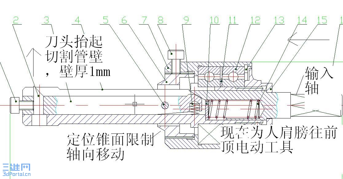

看看这个机构,看看可能改成自动的抬刀机构!注意:锥面抵住管口,整个机构在轴向应没有移动,包括刀,后面是手持式电动工具,目前为人肩膀抵住电动工具(即:通过电动工具抵住弹簧使刀头抬起切割管壁,但缺点是:1)人劳动强度大-有可能几千根,2)进刀量不均匀,容易打刀),,管内径19左右,铜管或不锈钢管。要求切割后管口均匀平整,附:手动抬刀图8 y. f3 x; }) g! c$ ^3 M
方案好可支付一定的设计费用!^_^。. y* J, p0 H: R  E% U* M
7 d. Z  k# b  U[ 本帖最后由 kaka6688 于 2006-11-29 13:55 编辑 ]

圖紙能不能發的稍微在詳細點?

不要用电动工具,仍采用现有结构,不过要固定起来,将旋转与加压同轴

不好意识!这个图已经很详细了!再给就是零件图勒!
不好意识!这个图已经很详细了!再给就是零件图勒!我的也不全!^_^!
发表于 2006-12-5 19:22:34 | 显示全部楼层 来自: 中国江苏无锡
仅仅切割,用砂轮片即可;非用此结构不可见下图,动力、加压方式许多,方便既可

切割管材用的着这么费劲吗?% A1 P" ~8 t& s- c8 p
用砂轮片或者电锯,速度快得很
' \  ]( |8 o2 ]* N2 b0 ?7 A6 P/ i
" U5 L  d8 B# f5 v7 _" X7 q要均匀稳定进刀,液压的可不可以?好像这么小的轴径,布置管路也挺麻烦的
2 d# _" C6 V8 Z4 {
' O/ u' e  D- }' V8 n% [你的刀头进刀时是弧形轨迹
