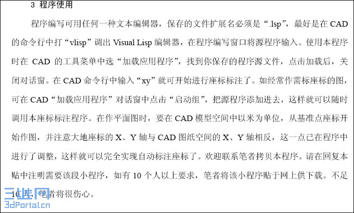

    笔者在建筑施工工地干了十几年,对CAD非常热爱,平时别人晚上打牌时,自己总是对着自己心爱的电脑摸索CAD的个种使用方法,现在用它作图是心随意转,非常快且好的了。在施工中常用到平面布置图,且均涉及到坐标问题,一般的推算坐标很易出错,万一错了,就会使整个工程返工,经济损失会很大,搞不好,一个技术员一辈子的前途就废了。我在一个项目上有个技术员就是为了一根桩的位置坐标计算错了,结果……% F7 U2 @: Y" C5 J# L
    附文中介绍了用AutoLisp语言编写程序的过程,并提供了平面图作标标注源程序,通过该程序的使用,可使工程平面图作图精确,不易出错,同时可方便准确地查出图中任何标的物的座标,为施工测量放线提供方便快捷的方法。+ k+ e+ c1 [) `

( O9 A: {8 J2 n# D下面替楼主把论文的一段贴在下面:

谢谢moonguy,Lisp程序附上
moonguy:6 Q0 b. E! A$ _  \, m% H$ N. W+ _' B4 Y
      现将写好的Lisp程序贴上,由于论坛上不能贴*.lsp文件,现将其压缩为RAR文件,请下载后解压,并复制到CAD所在目录中,C:\Program Files\AutoCAD 2004 。
3 U4 o! ^( ^, n7 ]      打开CAD后,在菜单“工具” “ 加载应用程序 ” 中找到CAD目录中的xy.lsp,点击“ 加载 ”。 OK
$ i& y+ J! A; O* _7 S      回到CAD界面,在命令行中打xy 回车。可以试试这个程序了……
xy.rar
542 Bytes, 下载次数: 161
