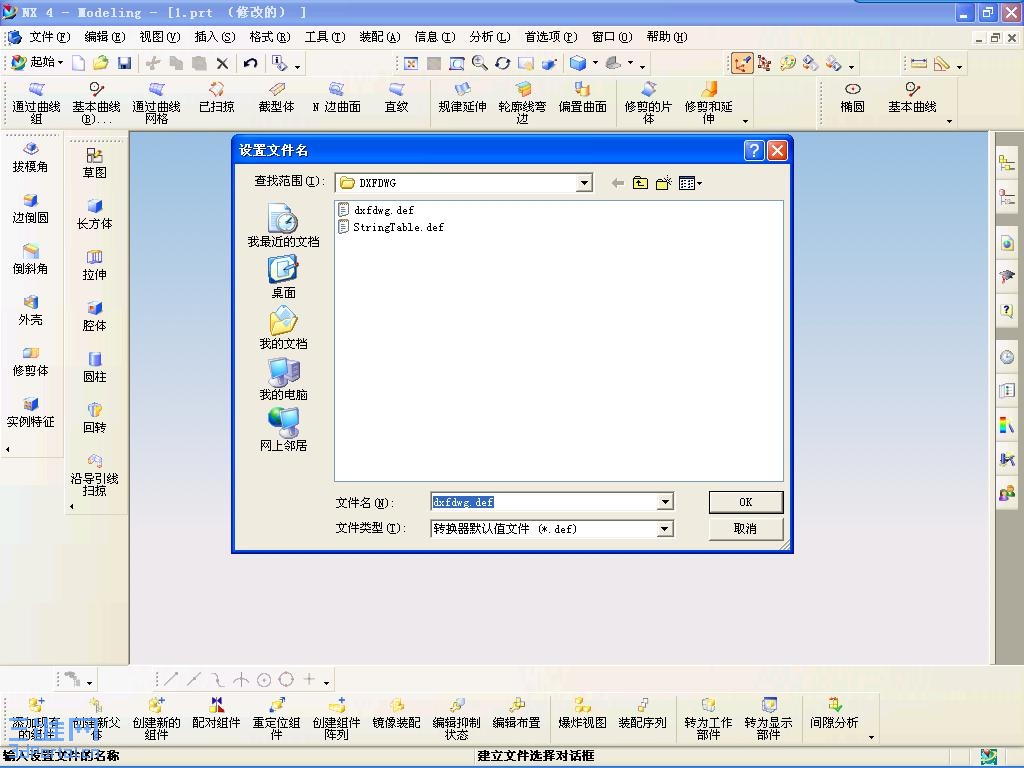

1.我用的是NX4.0,很多时候需要把.prt 文件转换成.dwg  R14格式的,但是NX4.0里默认的是R2000格式,设置完转换文件时再次转换又是R2000,不知为什么,郁闷!

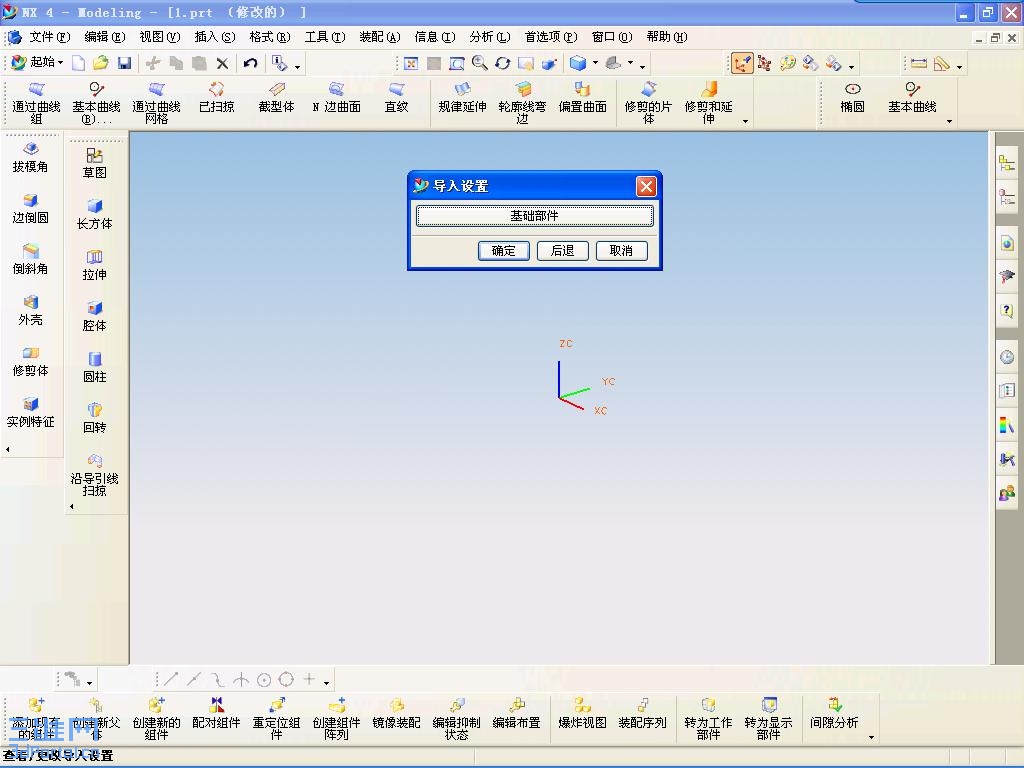

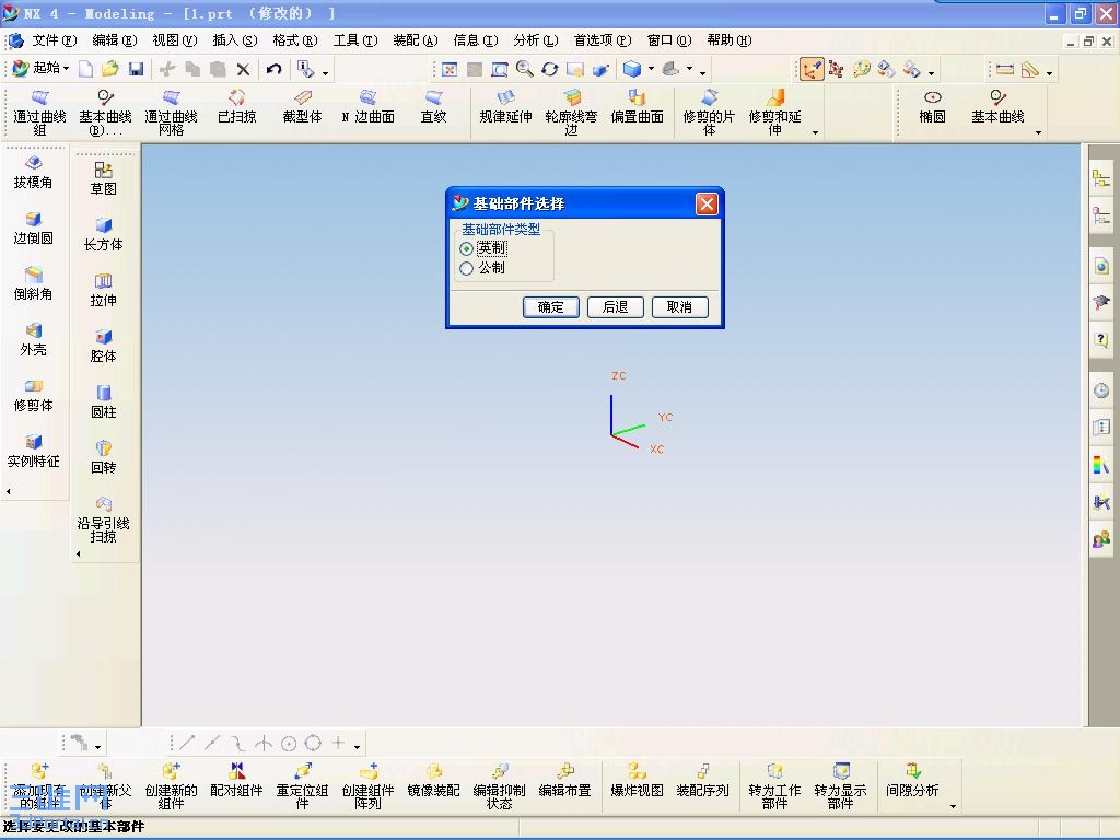

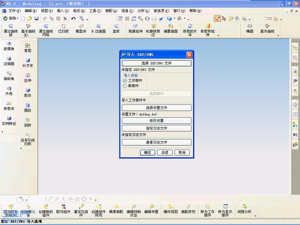

1 x2 k! z3 V$ y2 i8 c2.导入DWG格式的文件,但是总是默认的是英制,怎么办使其默认的是公制?NX4.04 o! {7 p# V7 D: u& e& a1 N
请各位前辈多多指教!
发表于 2006-11-29 09:02:16 | 显示全部楼层 来自: 中国河北保定
第一个问题我不太明白,第二个问题可以这样解决。如下图,选修改设置。改为公制,要您保存,您保存,选替换原来的就行。这们就应该没有问题了,您试一下再说。' h) C! g% X2 R
