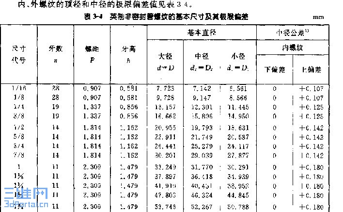

大家帮下忙,我厂接到一批石油行业的活,图纸上有一处管螺纹是G2 7/8谁知道该螺纹的大径 中径 小径是多少,每英寸是多少牙,在哪个标准里面才能找到该螺纹,谢谢了我有急用,车间的工人还在等着编程呢,

是密封管螺纹还是不是密封 的 给你一张作为参考

应为非密封性的管螺纹
, c9 l2 \, H* v$ k5 U代号       牙数     螺距             牙高             大径          中径           小径            , G; A- O2 ?, ]8 |, g% ]
G2         11      2.309            1.479        59.614       58.135       56.656" i+ _2 \. V! g0 F/ k7 e8 q& c
G7/8       14      1.814            1.162        30.201      29.039        27.877

这种螺纹不是四楼的朋友说的,应该是API标准的
