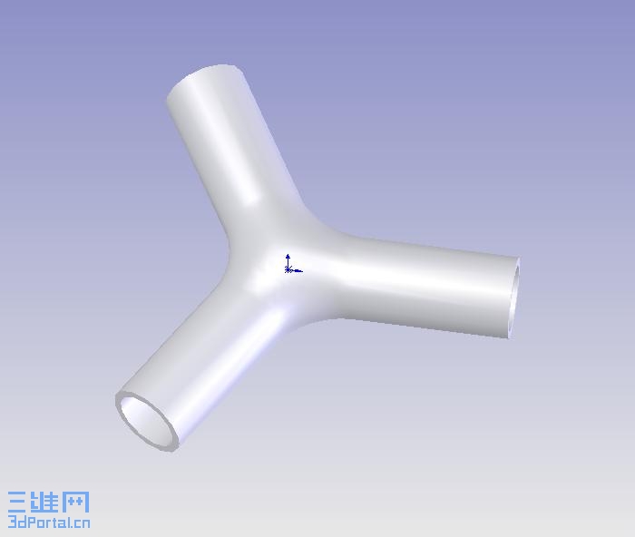

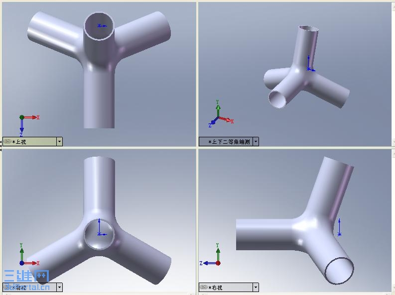

小弟刚画的,曲面不是很光顺请各位高手指点!

 楼主| 发表于 2006-11-29 12:49:12 | 显示全部楼层 来自: 中国北京
是用曲面作的,然后再转成有厚度的实体。

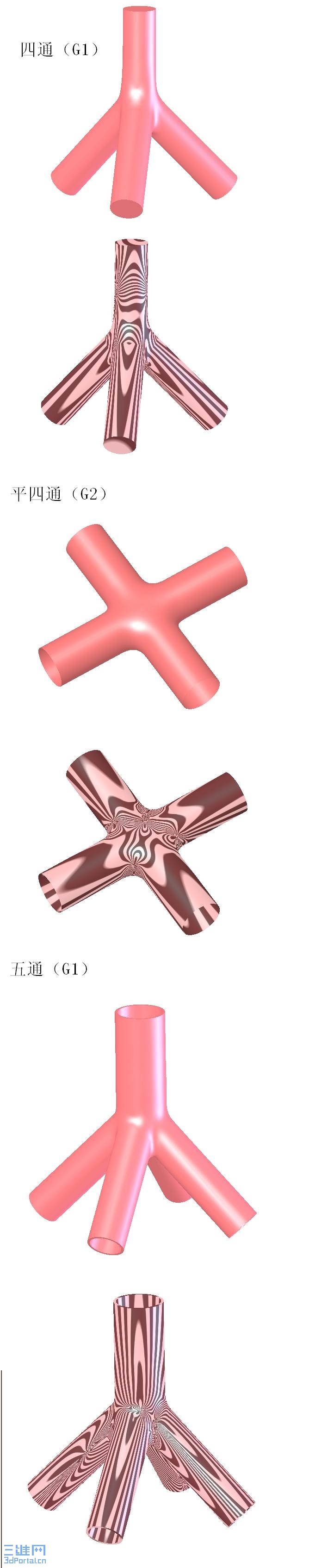

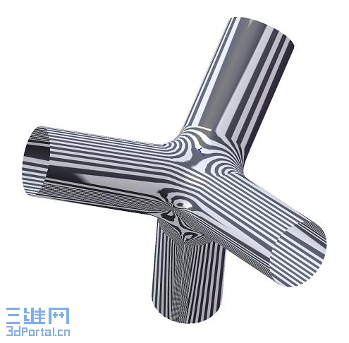

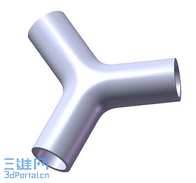

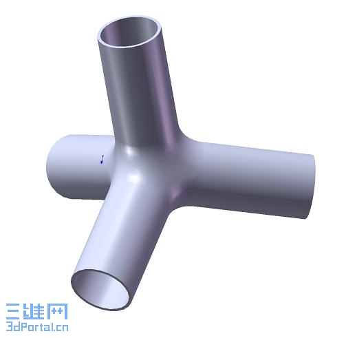

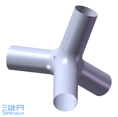

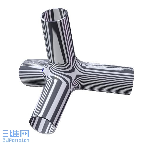

/ i0 a+ b/ v2 |/ Q& E三管/四管相连接的最大内流经光滑曲面绘制应改是下图所示。
3 ]- R* B2 L7 R5 o
8 c+ ]$ ~9 `% T7 f. W4 N/ S[ 本帖最后由 xuhongejo 于 2006-12-2 12:21 编辑 ]

发表于 2006-11-30 15:11:48 | 显示全部楼层 来自: 中国广东广州
回复 #6 xuhongejo 的帖子
哇!这个接得真顺啊!
