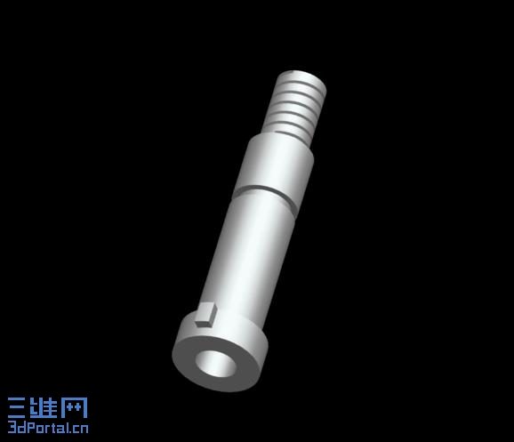

我有一零件,回转体表面有一凸点,如何加工?

镶块可以吗?不然太浪费材料
发表于 2006-11-29 18:56:25 | 显示全部楼层 来自: 中国湖北宜昌
可上车床将园的部分加工至尺寸,另外园处加工一个槽将凸台可螺纹连接装成一体。
发表于 2006-11-29 19:40:57 | 显示全部楼层 来自: 中国上海
理论上是能够加工的,但是成本肯定很高,(如果精度要求中等或以上),有突起的这一段用类似拉刀一样的拉出来,如果精度低,铸造出来就行了。
3 p( \9 o9 a/ e1 i$ K% s, e0 H5 P: [* U  k1 G( \
还是像2楼说的改成镶块吧。
 楼主| 发表于 2006-11-29 21:35:16 | 显示全部楼层 来自: 中国广东深圳
镶块可能不行,因为轴很小,外径只有4.5.但是铸出来的话可开模,本身就不是大量生产的。
发表于 2006-11-29 21:46:26 | 显示全部楼层 来自: 中国河南焦作
开槽,镶嵌较好,车后插,或铣出
zyj10282005 + 2 应助
发表于 2006-11-29 21:56:17 | 显示全部楼层 来自: 中国福建三明
上车床将园的部分加工至尺寸.然后用铣床铣出台阶。如果外圆要求高的话可以考虑用线切割,割出凸台,
发表于 2006-11-29 22:06:30 | 显示全部楼层 来自: 中国江苏无锡
如果受力强度不大,可考虑焊接一块上去,成本低,方便快捷。

发表于 2006-11-30 14:38:21 | 显示全部楼层 来自: 中国江苏苏州
量大的话用刨床较合适!
 楼主| 发表于 2006-11-30 16:40:07 | 显示全部楼层 来自: 中国广东深圳
我想到了个方案,就是把圆变成方,就可以用铣加工.

这个零件从设计方面考虑应该是不合理的~ 改成类似键连接是否好?

可以考虑粉末冶金成型,具体要看实际要求,或者碰焊
 楼主| 发表于 2006-11-30 17:40:48 | 显示全部楼层 来自: 中国广东深圳
事实上这个零件是铸出来,我现在就是想有没有办法用冷加工作出来.
发表于 2006-12-3 20:50:19 | 显示全部楼层 来自: 中国河北保定
看批量大小决定 铸造 还是 加工了。
7 I2 q/ w; e' _. o( P+ K! d加工方法有 线割,铣,插,冷墩
: Q" r2 G" L3 M6 s其中冷墩加工最为快捷很简单。& i4 y/ A% |9 ^

我的安排是:先车床(凸台部分留够铣量)-钳工划线-铣床(分度头+立铣刀)-钳工精修!
发表于 2006-12-4 21:07:08 | 显示全部楼层 来自: 中国江苏常州
用铣的方法显然有问题,粗了那个凸块,同圆周上的面怎么加工出来呢?, A5 ^7 [& o2 \
所以对于小批量生产,不管你是铸件还是锻件或者圆钢,可以让有凸台的那段不加工,等其他部位加工好之后上线切割进行找正,然后线切割出外形就可以了
sxw68 + 3 应助,应该可以实现。

, v  z7 ~8 D4 ]9 a反对,线切割在这里使用显然缺乏考虑,因为有可能靠不到根部!

线切割出来的凸台显然比实际的要长,但是可以在通过车把那块车掉。

先镶块 怕连接不可靠,可以用螺钉紧固
