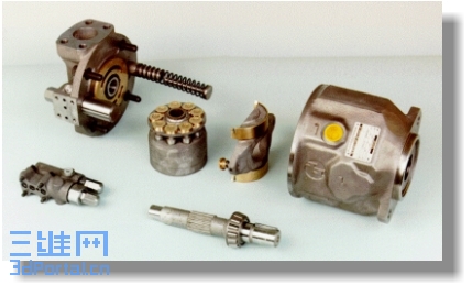

发表于 2006-11-29 20:36:11 | 显示全部楼层 |阅读模式 来自: 中国河南郑州
轴向柱塞泵的柱塞数怎么知道?2 Z0 ?/ V7 y% E, W( s) k6 m9 M4 U+ g
好象从型号上看不出来,例如A4V,A10V等, h# w( |, q9 l7 e: H6 h$ t
是不是柱塞数分别为4和10?

发表于 2006-11-30 01:44:17 | 显示全部楼层 来自: 中国山东德州
A10V有九个。A4V也有九个。给你个图
0 g, E5 X8 C9 s6 @8 x! f' @ + w  \* Y# F- y' z0 T. ~: l& J5 Q
另外,萨澳20,90系列泵均为9个。- u- Q. w5 V+ [' K# h/ o; g4 m; i

 楼主| 发表于 2006-12-8 05:44:01 | 显示全部楼层 来自: 中国河南郑州
6楼的图片很清楚呀,谢谢了
