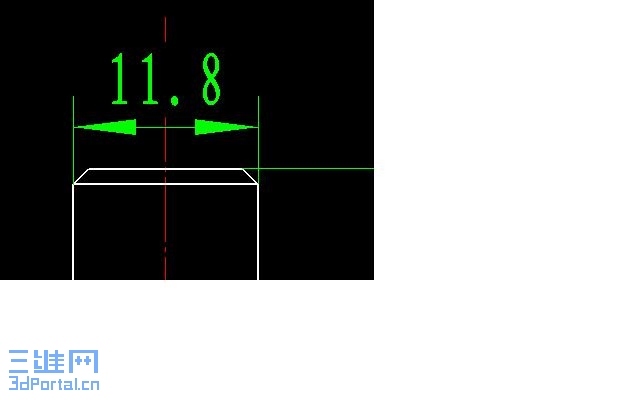

我正在学caxa   不知道怎么标直径或者半径8 H) h3 e. w3 `! p( J* l' K% J$ \
如图所示:直径11.8

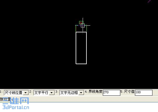

发表于 2006-11-30 08:00:21 | 显示全部楼层 来自: 中国天津
如果拾取水平线,把立即菜单第四项改为直径" Q3 E5 @# I/ Z) R! l9 f! i
如果拾取两侧垂直线,把立即菜单第三项改为直径。
发表于 2006-11-30 09:43:20 | 显示全部楼层 来自: 中国天津
主要有两种方法:" M- L- k) ^7 x6 T
   第一,在选取标注后,在提示行将“长度“改为“直径“;
9 \& v1 A3 R/ G: G   第二,在选取标注后,将其尺寸“11.8“改为“%c11.8“

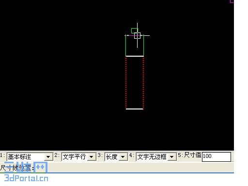

发表于 2006-11-30 11:04:08 | 显示全部楼层 来自: 中国浙江杭州
原帖由 liudan 于 2006-11-29 23:32 发表" j: R. X8 M" T
/ @( L/ Q) \( _. w如图所示:直径11.8
9 D' |6 }6 G9 n2 z6 k2 x
8 j6 a/ d7 f- k/ E4 b. h
' j) a3 n' x( S1 h+ N$ Q4 r! `2 b# V
1、如下图所示:在长度的“倒三角”上点一下,选直径;- u. y8 o2 |! [3 {( B8 B
2、尺寸标注好后,用“标注编辑”,在尺寸值前加%c。
