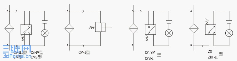

滤油器的堵塞指示器的电发讯器一项中,国产滤油器样本中一般要DC24V,而我有时要用12V的,个人感觉这种压差发讯器只是起一个压力开关作用,和电压高低根本没有关系,(只要接12V的指示灯就可以了)和厂家咨询也没说出所以然来,不知有没有人对这个比较了解,希望指点一二!  c" E- t0 K# a( ]. ^* F
附1 发讯器原理图+ n1 l& V$ s( e% j4 G3 H
2 ]; M3 {* n0 b; t% {
附2 黎明发讯器样本! O3 q% r. s4 `5 R; B

这个我不是很清楚,不过电发讯器只是接受压力作用,发出一个电平信号,这个电平信号你可以随便怎么处理啊,可以蜂鸣、可以亮灯!

滤油器的堵塞指示器的发讯器只是起一个压力开关作用,当滤油器发生堵塞时这个开关就动作,指示灯可以用24V或12V的都行,看你的电源情况,但不能超出发讯器压力开关的额定电压,最好是用低于36V的电压,比较安全,交流或直流都行,

有的发讯器不只是指示灯,有的发讯器是一个堵塞信号需要从现场传输到操作室,这时电压是不能变的,需要按要求提供电源

大部分滤油器的堵塞指示器的电发讯装置是一个很小的微动开关(开关量输出),由于其体积和间隙都小,所以它的触点容量也很小。DC24V是厂家规定的工作电压,你可以使用规定的电压或是比规定低的电压来工作。

看了今年黎明的新样本,上面已增加了对DC12V的支持!
5 }  i2 n- Q/ s$ W
, P0 z1 @, F2 y& r# s3 M以前黎明、高行等厂家均不支持DC12V,并且不给什么解释(或许咨询的人也不清楚)
