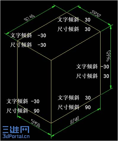

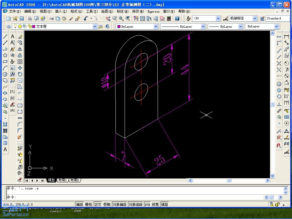

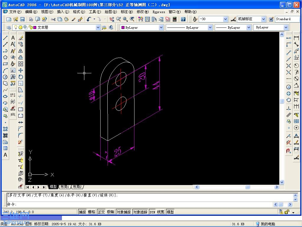

这个尺寸怎么标啊???为什么我标出来的是这样的啊,如图1中25的尺寸。我想标成图12的样子,我对轴测图不熟,高手帮忙看一下,谢谢!

楼主贴的是轴测图,不是三维图,平面标注,然后用dimedit命令中的旋转和倾斜修改就行了。一个是控制文字角度,一个是控制尺寸线倾斜。
+ A: B! C3 W4 E, P也可以在标注时直接选择旋转和角度选项,分别输入相应的角度,一次标注成。

首先在"标注"工具栏中单击"对齐标注"按钮,然后在工件上点两点...(尺寸7的)
0 m! l, U3 e2 U0 ~然后在"标注"工具栏中单击"编辑标注"按钮,在命令提示行输入"O",选择刚刚标注的尺寸(尺寸7),然后输入倾斜角度30度,再确定就可以了.* Q: k4 }, B  ^. W* `" m
重复以上命令再去标注尺寸为25的,,这个改度一下那个倾斜角度为-30就可以.5 n! y+ \* E5 ^
' O6 T% @- q5 f) e
垂直的标注的角度改为90度就可以了.
发表于 2006-11-30 20:35:48 | 显示全部楼层 来自: 中国吉林吉林市

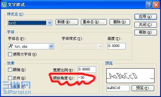

等#4,#7的朋友讲话,同时提议应助的朋友跟张图来说明。
; @8 m3 J4 }8 h( T简单的问题也要做一下,我在5#说错话了,文字旋转不能用的,应该用文字倾斜。
+ c" _( L8 C, |$ r我贴图如下:
7 @3 _- h3 t" R3 E
6 v: ~% I6 e$ _) v[ 本帖最后由 moonguy 于 2006-11-30 20:37 编辑 ]
