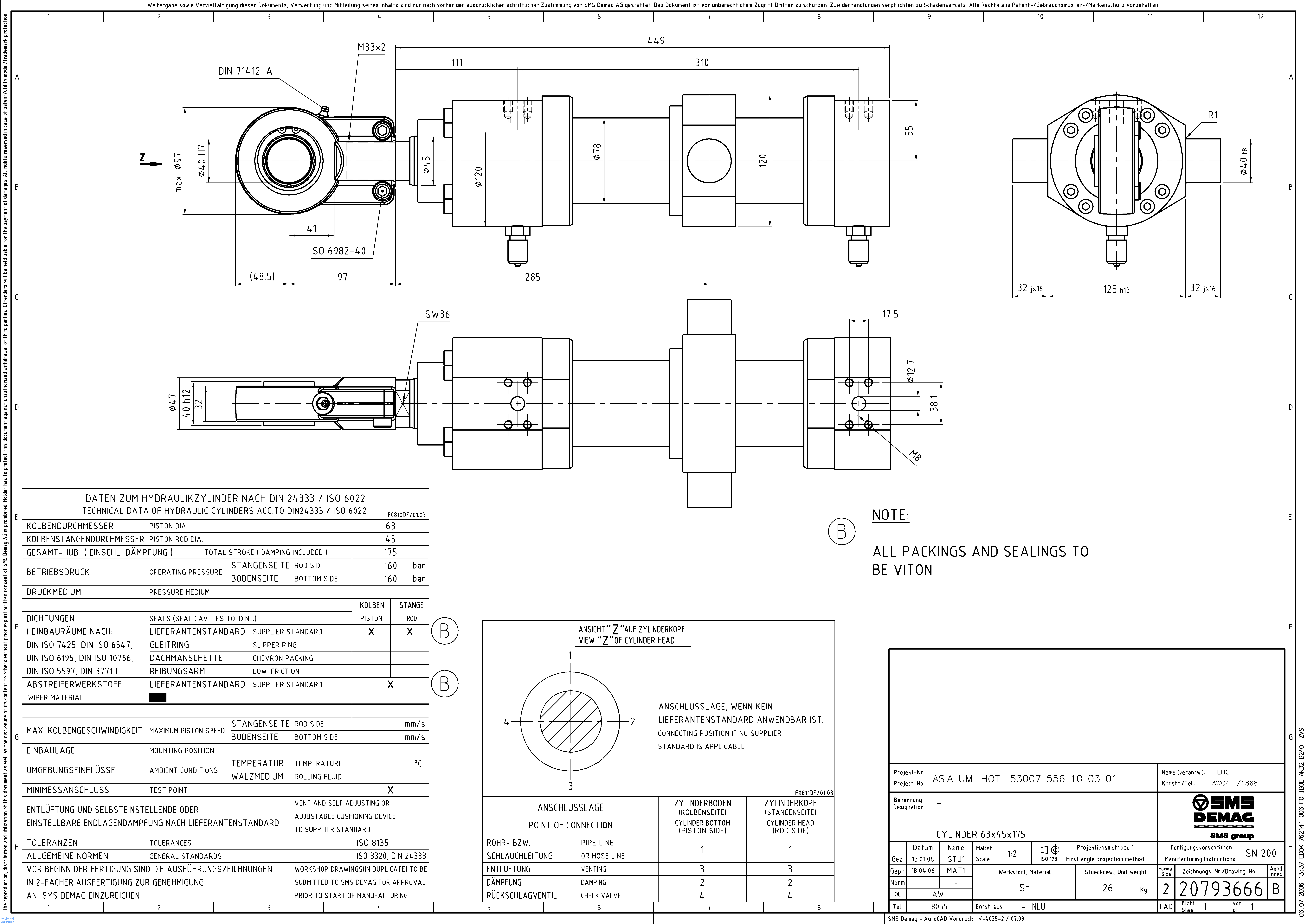

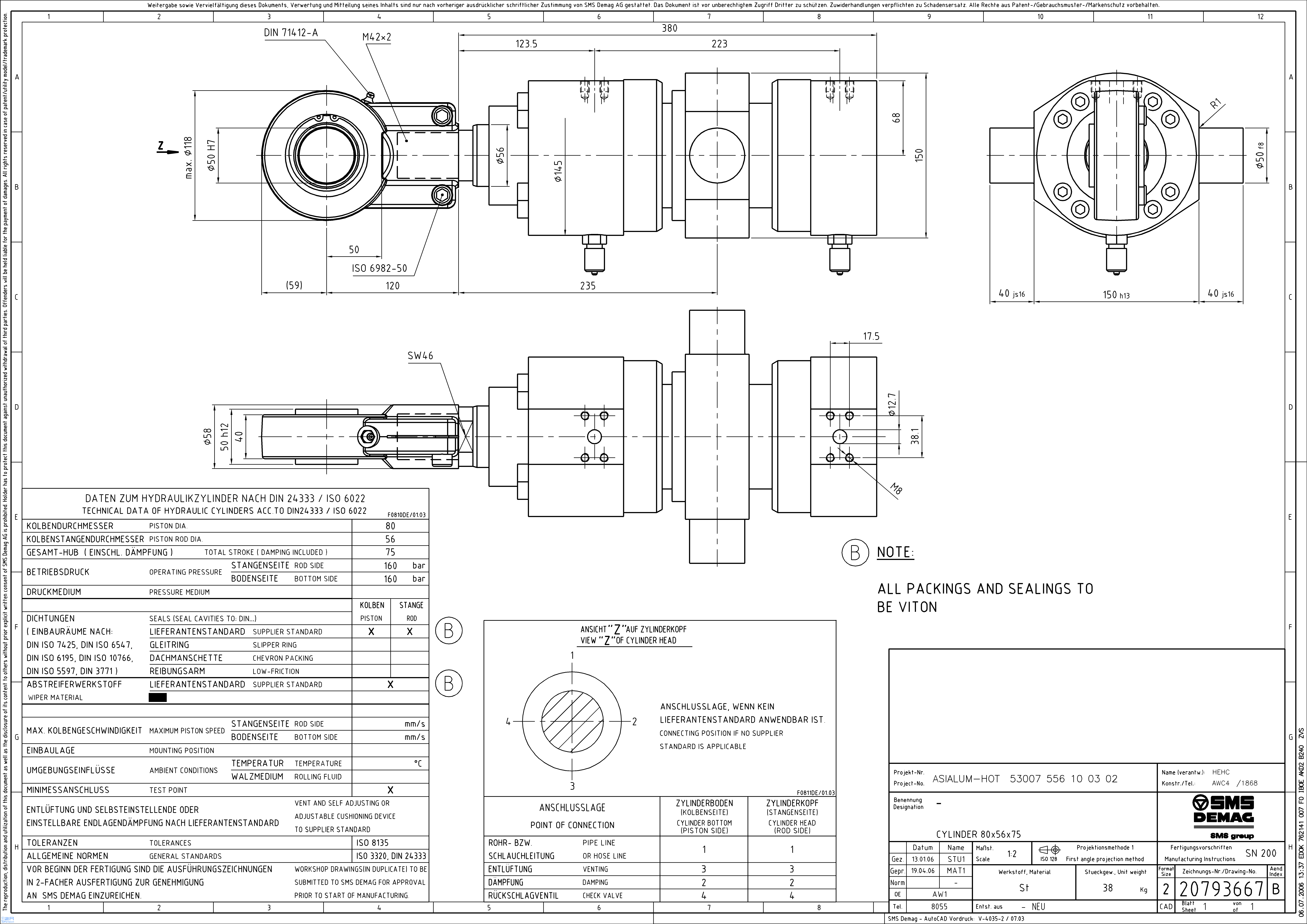

帮忙看一下这个图纸 西马克的图纸 油缸是力士乐的吗? 我晕 传了3次都成功了啊 怎么没有呢 看来换成png的形式就可以了

Rexroth
: Y) Z$ l/ u/ M# Y% C/ n' Z6 B7 hCDH2 MT4/63/45/175 A1X/????? , XV = 235 mm
+ W% ^8 H4 k' S3 i* d, F; k. v . `$ U% o& M$ k( P0 I0 G3 v2 B: r. }
http://www.boschrexroth.com/RDSearch/rd/17000_17999/r_17334/re17334_2005-09.pdf
$ {/ e5 W* r5 ~' m# L2 ^
4 T% q' y6 x* c1 ]3 q( A兄弟算你运气好,下午刚查一个油缸,没查到。! d7 n6 @& J" Z0 K! {6 i* T
Rexroth CDH2MT4/140/100/2100/A10B2CDFMFV XV=1535

哈哈 谢谢拉 下面的也帮我确认下型号好吗
发表于 2006-12-1 20:59:15 | 显示全部楼层 来自: 中国上海
其实这个也差不多,你去下载样本:http://www.boschrexroth.com/RDSe ... re17334_2005-09.pdf,对照一下就差不多了,我给你说的型号也不全,如果要购买的话,请一定要确认好了。
 楼主| 发表于 2006-12-4 12:36:02 | 显示全部楼层 来自: 中国辽宁大连
找到常州的油缸专家已解决了 哈
此油缸为力士乐产品,型号为:+ r) @! }9 y0 o9 x8 L  Q, b
 CDH2MT4/80/56/75A1X/F1CFUMAW,XV=235
6 a6 z8 f- [7 i( [2 `   CDH2MT4/63/45/175A1X/F1CFDMAW,XV=285谢谢各位关注
