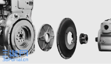

我用柴油机直接驱动液压泵轴,发现柴油机老坏,有人说应加联轴器,请问加什么样的联轴器好?

机泵连接有很多种方式,能保证同轴度的前提下,建议用弹性连轴器。你所说的问题应该是功率不匹配的问题,把油泵的排量降低

发表于 2006-12-4 00:00:58 | 显示全部楼层 来自: 中国山东德州
如果功率匹配得当,有可能是无弹性联接造成的起动时的冲击所致。4 ^; _4 W% l5 }, {3 Y7 e
应选用发动机用弹性联轴器,(似乎大多是国外产品,如KTR),要求不高也可自己用钢板制作,有一定的缓冲保护效果。

发表于 2008-6-8 10:33:55 | 显示全部楼层 来自: 中国福建厦门
有一点我想更政一下,不能刚性联接主要不是同轴度问题,通通0.1的同轴是很好保证的!+ A- P- O- q* F9 y4 g4 R
主要原因是液压泵的刚性很多,突然增加的负载会对发动机曲轴产生非常大的冲击!
& S4 z% _$ E* S% a. B所以一定要有合适的缓冲,大家都学过汽车,离合器除了切断动力输出功能外还有一个缓冲功能!
/ {4 m# c4 m6 T" c国内工程机械主要采用KTR的!% z. X& B2 W7 i; e
如果功率再大点,像船用发动机主要还是采用Centa的弹性联轴器!
