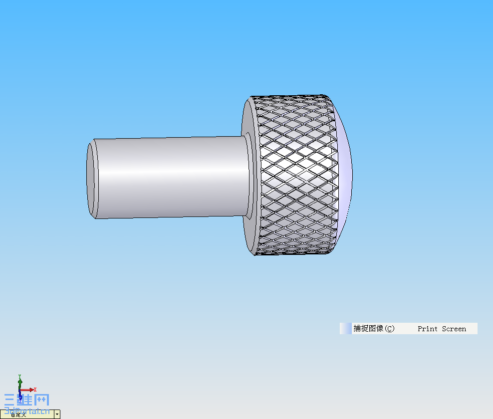

发表于 2006-12-1 11:22:42 | 显示全部楼层 来自: 中国内蒙古呼和浩特
自己画的,好象不太逼真。
