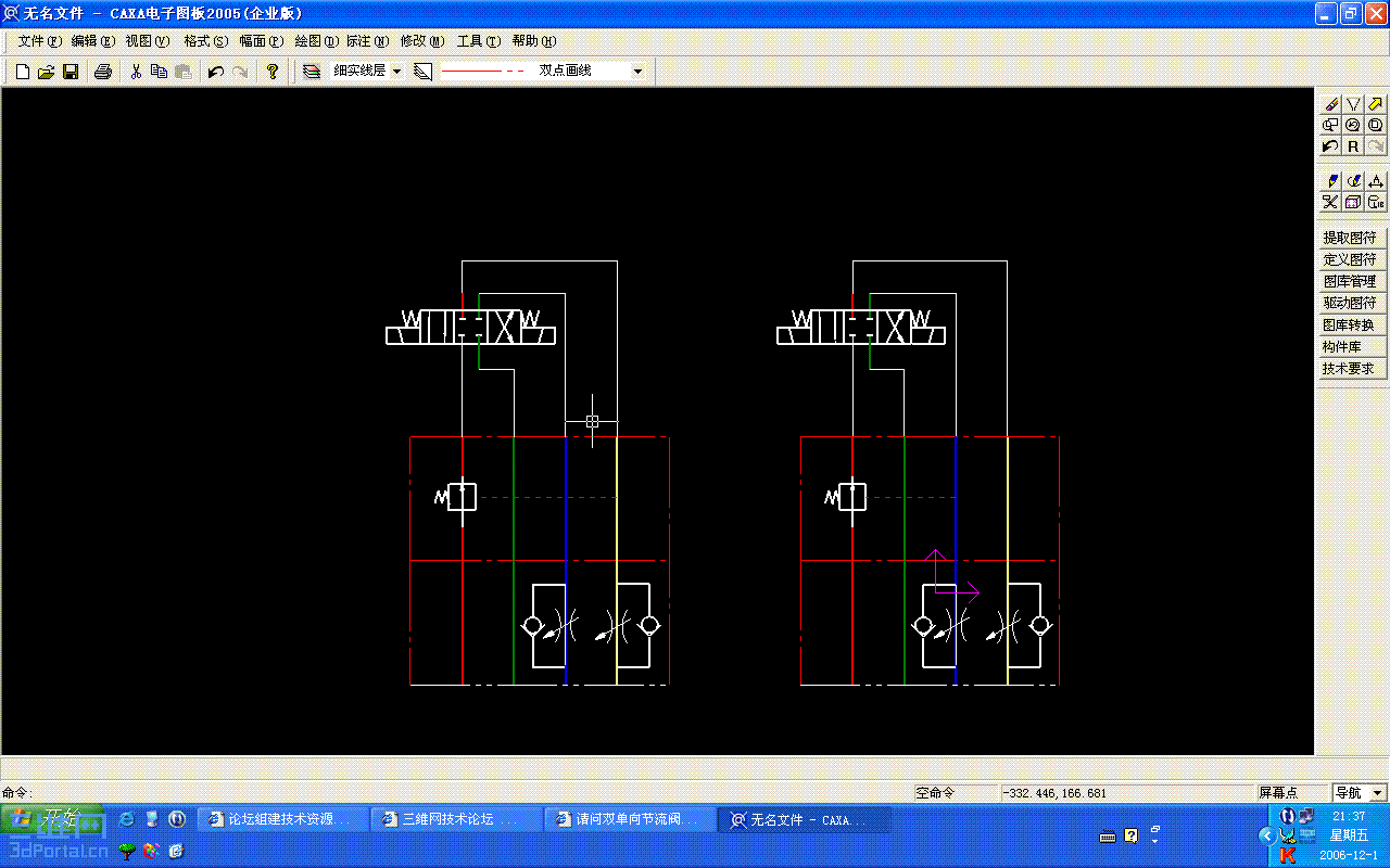

[已解决] 请问双单向节流阀为什么放在叠加式减压阀和缸之间?叠加式液控单向阀放在?
发表于 2006-11-30 19:17:44 | 显示全部楼层 |阅读模式 来自: 中国山东济南
请问双单向节流阀为什么放在叠加式减压阀和缸之间??

发表于 2006-12-1 00:37:45 | 显示全部楼层 来自: 中国广东广州
不一定...; r  k0 Y0 [5 f2 F$ V
一般进回油路放单向节流阀是为了更方便控制流量,且有一定背压( {6 {5 a5 F! R: Z( e
曾经遇过节流阀没调好而发生从阀到油缸都振动的情况...
发表于 2006-12-1 02:05:42 | 显示全部楼层 来自: 中国河南安阳
原帖由 cn_young 于 2006-11-30 19:17 发表: k  I: r4 V/ |- ?- g+ ~
; N5 }0 o: H% @" S
& t! J7 q0 t& v% m' s
1、对于P油路的叠加式减压阀与双单向节流阀没有位置要求;
6 L4 x; P! N( }: t) W2、有一种外控式叠加式减压阀,可以分别使A、B油路控制减压阀,以得到A油路或B油路上减压(即:只在A油路上减压或只在B油路上减压)。这样的减压阀与双单向节流阀配合使用时,必须使双单向节流阀放在叠加式减压阀和缸之间。 否则不能单独在A、B油路上减压,而成为P油路上的减压阀。
发表于 2006-12-1 08:02:21 | 显示全部楼层 来自: 中国安徽马鞍山
首先说明一下:9 ?& n. ?( \; m1 C  V% V
既然是采用双单向节流阀肯定就是在AB支管中使用了,假如减压阀在主管路中,那么双单向节流阀就是在减压阀与缸之间,这个没有一点问题- C+ L* u0 E5 R
还有假如减压阀是AB支管中,是不是就是楼上朋友说的第二种啊。楼主搞个原理图来说说,我找了半天没有找到双单向节流阀与减压阀均在AB管路的% ?) C5 ]& w3 O/ H; |1 S

发表于 2006-12-1 21:53:38 | 显示全部楼层 来自: 中国河南安阳
原帖由 江边 于 2006-12-1 08:02 发表7 c) j$ @! U& I  X5 s; R5 W0 {
首先说明一下:
, _) h+ K( R  c既然是采用双单向节流阀肯定就是在AB支管中使用了,假如减压阀在主管路中,那么双单向节流阀就是在减压阀与缸之间,这个没有一点问题' c+ W4 v6 E* y$ [) \
还有假如减压阀是AB支管中,是不是就是楼上朋友说的第二种 ...
* [3 h! F( Z/ b6 G7 [" x4 B% S( r
8 a8 T: E+ q, O       楼主说的应该是这一种情况,这里双单向节流阀与减压阀的位置不能换。必须使双单向节流阀放在叠加式减压阀与油缸之间。(图片放大后可以看清线条)* y- x! D% K. Y8 Y$ I; p9 {

发表于 2006-12-20 08:47:34 | 显示全部楼层 来自: 中国河北沧州
6#的回复好像是从某篇文章上断单取义的,写的不是很明白,下面我对于该问题进行一下解释:: N  P: |  _. N3 O# h! q
1、借用楼上的两张图说明,该图是将远控减压阀放在单向节流阀与换向阀之间,当系统工作时减压阀的控制压力由右侧控制,这个图是正确的,如果将减压阀装在单向节流阀下面,由于单向节流阀的作用在管路会产生一定和回油压力,当回油压力高时,减压阀流量减少,执行元件动作缓慢,压力降低后又继续加速,这样重复进行,执行元件动作不稳,所以要将远控减压阀放在换向阀与单向节流阀之间;
7 T) ~; l- [4 w8 e& b: I7 r' i- ]2、远控减压阀必须放在液压锁与换向阀之间,否则由于存在远控口,很容易发生泄漏使液压锁失去保压的作用。
