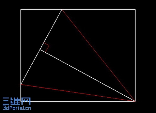

最近碰到一道看似简单的机械检查工的考试题:将长方形削去一角,变成五边形,请测量新形成的边的长度,精确到0.01mm。0 ~  o- o0 j( A9 R7 Q
实在想不到比较好的办法,请大家说说看!

他们提供了什么工具呢?
& ?$ s: I, Q, ]- D" z3 f4 t2 ^既然有限制,总有用到的工具吧.
发表于 2006-12-7 00:31:33 | 显示全部楼层 来自: 中国山东德州
来点思路,算了半天,还没算明白。
7 V9 Y9 N& r; a7 H' C% ^% o用普通量具,长方形的两边以及如图三角形的高是可以精确量出,如果算出三角形的面积即可得出所需。

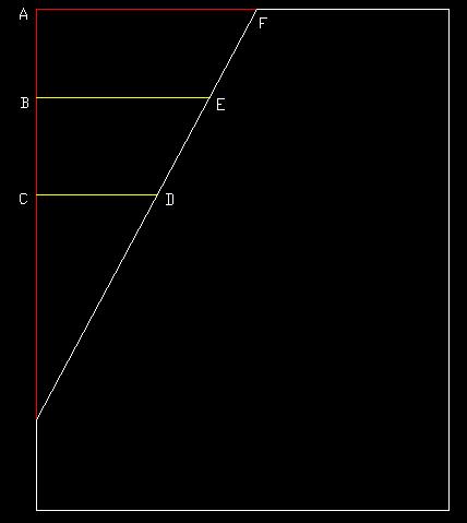

这个个人认为不好直接测量,/ [. o/ h. u/ _+ e: p! \$ ?* J
% L" s/ O% x/ r
1.JPG 0 k6 A$ A. ~: k' a* J
4 }, e0 [1 L8 X% Z6 G* U& L- p
利用梯形上下边与中线的关系,先用辅助工具确定一个基准边AF和两个参考点B/C(随意选). 且AB=BC,然后测量CD/BE的长度,就可以计算出AF的长度了,当然 要考虑到误差积累.
& T; s/ b: J5 \5 x) C" Q9 x另外一边同样./ y9 O. v/ o% P" x4 H/ \% b0 }' @
% N7 k7 a* e+ g1 \/ C
不知道这个方法可行吗?

发表于 2010-3-7 10:39:14 | 显示全部楼层 来自: 中国陕西西安
来点思路,算了半天,还没算明白。
. N5 J8 P  F! h. g0 H用普通量具,长方形的两边以及如图三角形的高是可以精确量出,如果算出三角形的面积即可得出所需。
! p7 ~4 M( ^  l$ e# }" O) _" klizy323 发表于 2006-12-7 00:31 http://www.3dportal.cn/discuz/images/common/back.gif
3 ^& o0 W5 h( m
利用正弦规测量出角度+三角形的高度就可以计算出边长。
