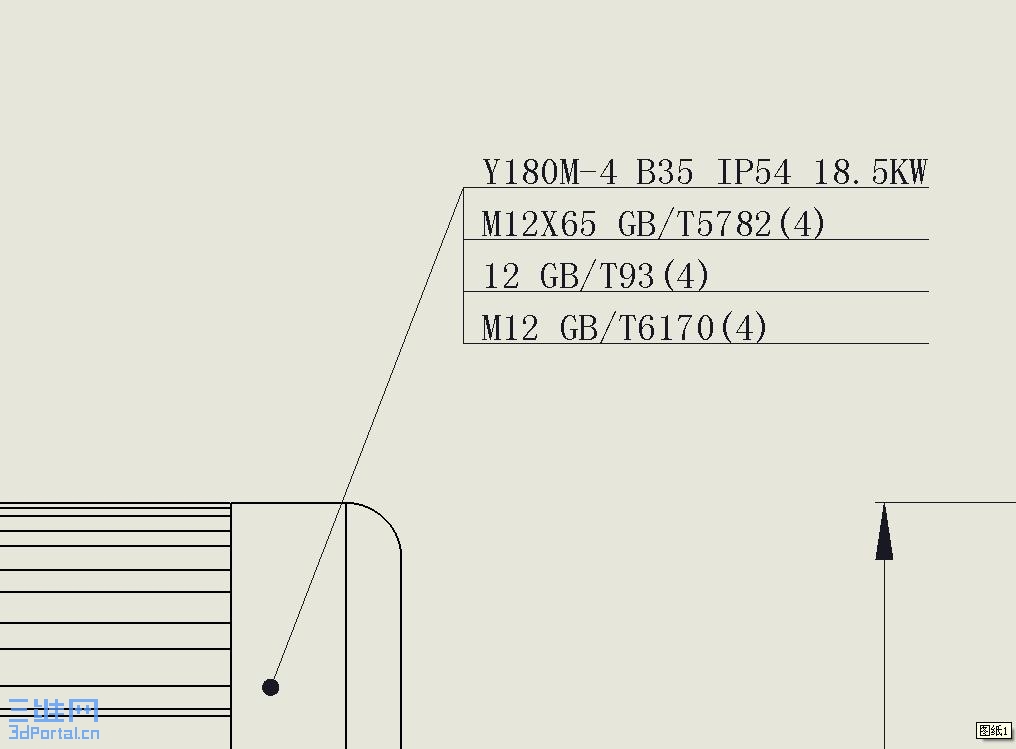

请问成组的零件序号的方向如何向左?
, ]8 B3 h: g+ S4 d, X. R下面的图是向右的。

 楼主| 发表于 2007-3-3 20:50:22 | 显示全部楼层 来自: 中国辽宁大连
改为向左是水平排列的,我要的是垂直排列,就像上面图中的垂直排列一样。

 楼主| 发表于 2007-3-4 09:57:21 | 显示全部楼层 来自: 中国辽宁大连
在注解里,默认情况下工具栏只有单个零件序号的图标,在菜单的工具-自定义里设置一下即可出现。
