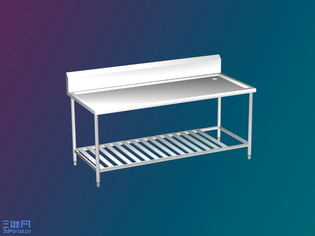

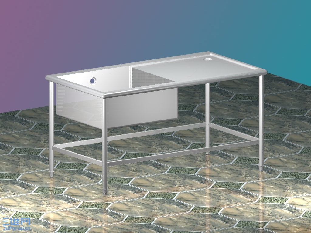

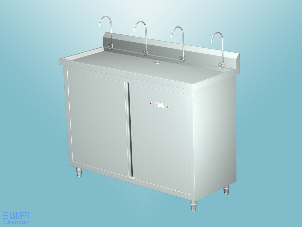

发表于 2006-12-1 19:45:25 | 显示全部楼层 来自: 中国湖北武汉
本人专业板金设计,发个板金原图给你,自己再体会一下吧!这是一个典型的不锈钢制品图。下图是制成品。4 p  G+ {  H- b: ~

发表于 2006-12-5 09:34:41 | 显示全部楼层 来自: 中国北京
六楼的同学是做厨房设备的吧.呵呵. 以前我做厨房设计,都是根据老图纸做的,感觉系数基本没用过
