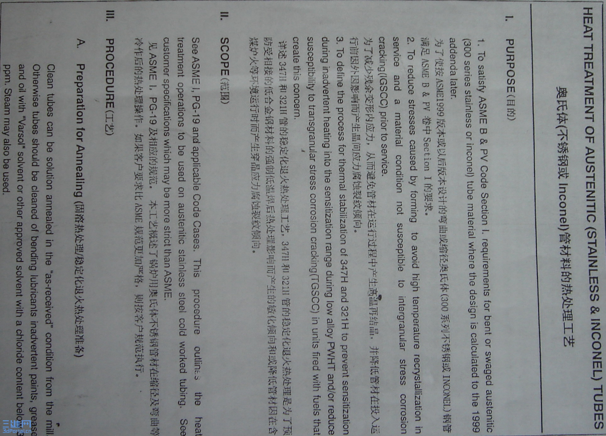

请教不锈钢的固溶处理工艺:保温时间及加热速度等。例如316L、304L及304。

固溶热处理:将奥氏体不锈钢加热到1100℃左右,使碳化物相全部或基本溶解,碳固溶于奥氏体中,然后快速冷却至室温,使碳达到过饱和状态(碳已经稳定了,没有能力和机会与铬形成高铬碳化物)。这种热处理方法为固溶热处理。/ r$ x$ h! L& J
9 C3 H$ D" ?3 U$ t/ K# |" R; [
将钢加热到1050~1150℃后水淬,主要目的是使碳化物溶于奥氏体中,并将此状态保留到室温 ,这样钢的耐蚀性会有很大改善。如上所述,为了防止晶问腐蚀,通常采用固溶化处理,使Cr23C6溶于奥氏体中,然后快速冷却。对于薄壁件可采用空冷 ,一般情况采用水冷。9 a& P# H# e/ M2 C" U3 b6 S6 W8 d
; l8 P; l9 {4 n, X; B$ [; Y4 R- [" p
参考以下:
) x4 [! G8 a$ y: U- {$ g" J- `. ^9 B( k* S- x
保温时间/min:    5        15          30           60             60   , S  A( g; B$ S. o( F
厚      度/mm:〈1.6  1.6-3.2   3.2-12.7   12.7-25.4      〉25.4: G- N7 _6 o( g  X& L0 j# ~
3 F3 }/ f8 E! S5 m9 |3 |9 Q1 x0 g$ @5 _
加热时间:
2 Y, K* C5 m. F. y3 {9 P7 C; i% Y
# {! T9 y7 [+ I% d" ^* b直径或厚度mm:6.35 ,升温1/2小时,在固溶化温度保温10-20分钟;8 t( C7 D  I5 Z1 k+ d$ H& c
直径或厚度mm:6.35-25.4,升温3/4小时,在固溶化温度保温30分钟;4 F5 R# c+ B% l2 D
直径或厚度mm:25.4-51,  升温1.25小时,在固溶化温度保温30-60分钟;
# l, b: L$ a& v: g4 z& `直径或厚度mm:51-76, 升温1.75小时,在固溶化温度保温30-60分钟;% f  M( z# ~0 g. T. b# ?! ], X+ }2 C
直径或厚度mm:76-100, 升温2.25小时,在固溶化温度保温30-60分钟。( z, P/ p) G1 j; Q. H

发表于 2006-12-1 16:03:42 | 显示全部楼层 来自: 中国江苏苏州
不锈钢的固溶处理工艺
