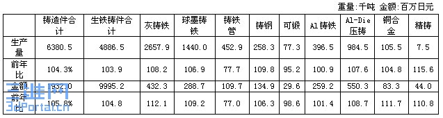

% B& n0 Y& m& G, T1.铸件工业的现状
# K) z5 q( f5 I* |- E$ h9 D: F2004年的日本铸件生产,由于汽车工业的大好形势、加之相关机械产品的出口量增大、所以连续3年增产。生铁铸件的产量也时隔多年超过了400万吨。材质类别的产量与销售额参见如下。如表所示,铸件的总产量虽然只有提高了5%左右、但是灰铸铁与球墨铸铁均与压铸件同样增长了10%左右。这是近几年从未有的增长数字。这完全是因为汽车等行业发展形势大好的结果。但是与此相比铸铁管的产量却明显减少。这是因为公共投资需求明显减少的缘故。 0 N( E4 W- _- ^  G) C
1 |( }  ]/ Q  O$ z$ _包括压铸件在内的铝铸件的生产额为138万吨、金额为8095亿日元。超过了灰铸铁件、球墨铸铁件总金额7209亿日元。从而可以看出铸造业已开始由铁向轻合金变化的趋向。
+ v* S: W1 P8 u从市场需求看、汽车行业以及与此相关的机床、产业机械与建筑机械的铸件的需求量的比例较大。
# H) {5 b% Z# M# E2004年、汽车生产量超过了1000万台。加上国外生产的汽车达900万辆、总共合计为2000万台。超过了世界汽车总量的30%。与此相关的机械、如机床的合同金额为1兆44亿日元。预计2005年的机床用铸件的生产总量可从2004年的16万吨增加到20万吨。因此、预测2005年日本的铸造行业凡是与加工汽车相关的铸件以及与汽车相关的机械用的有关中型铸件的生产将继续增加。生产铝铸件的行业的形势将继续稳定。铸造业的生产环境也将得到更大的改善。清洁能源的降低以及CO2的排放量、铸件原材料的增长究竟会给铸件的价格带耒什么影响这是值得关注的问题。
