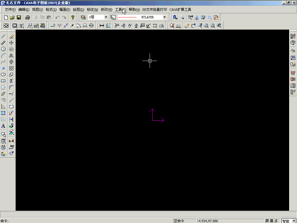

他的原始背景色是黑的!!但我看到人家的是白的!!请问那时怎么改的啊??

1、进入CAXA后点击“工具”按钮,
! g; H! S* A/ `% z8 C2、在“工具”内,点击颜色设置," I% ~% H# E) p& T' t
3、更改“当前绘图颜色”,为白色或你想要的颜色,
* @- v& H; o* r5 r" G& V4、更改“光标”颜色与背景色区分开就可。

选项里改 里面有背景颜色的

进入CAXA电子图板——>“工具”——>"选项"——>"颜色设置",可以进行图纸、线条、鼠标颜色的改变,记得要把鼠标改成非白色,不然作图的时候看不见鼠标指针的
' S$ D. U! K6 s* f: g0 { 0 |" e9 g" s! P
但我有一个问题,按照上述步骤设置好之后,每次打开CAXA电子图板时图纸是白的,但鼠标指针是也是白的,还必须手动再重设指针颜色,是我哪儿没有做正确吗?  T" q1 s' d7 @6 w$ T  F+ I
