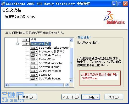

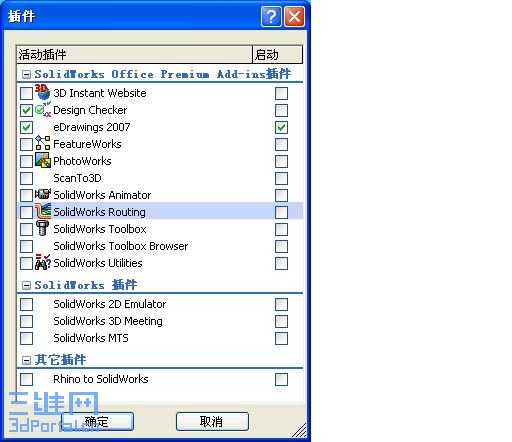

请问我的SOLIDWORKS 2007 怎么没有 COSMOS FLOWORKS   \cosmosworks  \cosmos的啊.只有COSMOSXpress这个分析插件啊~~~~~~
 楼主| 发表于 2006-12-2 10:31:19 | 显示全部楼层 来自: 中国广东佛山
请问cosmosworks 和 COSMOSXpress有什么区别的啊~~~~是不是都是SOLIDWORKS 自带的啊~~~

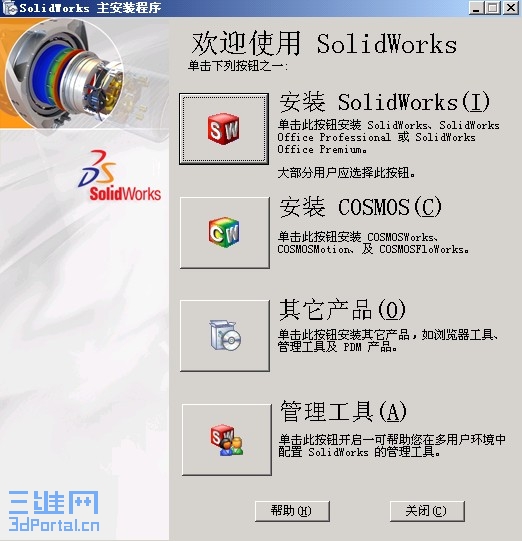

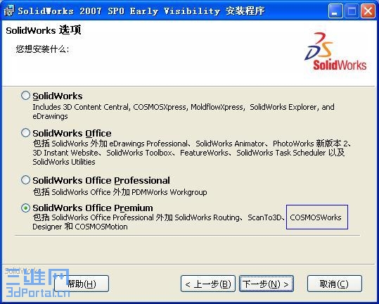

发表于 2006-12-2 13:23:10 | 显示全部楼层 来自: 中国浙江温州
怎么可能没有呢?你装SW2007时,第二项就是cosmosworks啊。8 y8 ~- p/ N! l0 x& h; x# [! f, B' P

 楼主| 发表于 2006-12-4 17:29:59 | 显示全部楼层 来自: 中国广东佛山
怎么我这果选了都没有找得出啊~~~~~Help me~~~~
我这里没有COSMOSWorks的啊??
发表于 2006-12-4 18:13:45 | 显示全部楼层 来自: 中国四川成都
你那儿当然没有,你安装的是solidworks2007的EV版的,它是不带的,2007的正式商业版是带分析模块的,一共3.4个G
