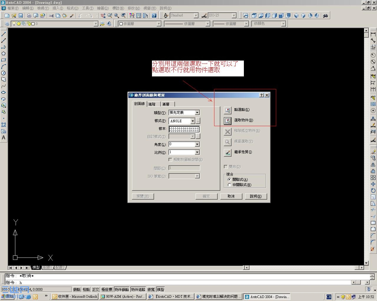

這個問題請見圖示說明!! 看看是不是你要的那種
