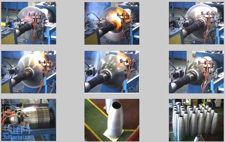

请大家讨论一下炮弹壳是怎样加工出来的,加工工艺是怎样的?

没有来讨论的,发个图片给大家看看就明白了

发表于 2006-12-6 11:32:57 | 显示全部楼层 来自: 中国广东广州
这个叫什么加工?热成型?
发表于 2006-12-6 20:55:15 | 显示全部楼层 来自: 中国陕西咸阳

原帖由 benz 于 2006-12-6 11:32 发表
( c, J7 r, X- Q1 Y- h0 E, q( G% H$ ^这个叫什么加工?热成型?
7 H9 @! p: t9 R2 c6 I  P3 S0 V. a8 c这是加热旋压加工!

发表于 2006-12-11 10:49:52 | 显示全部楼层 来自: 中国重庆
这种由板料加热旋压加工成回转体形状的工艺,还是头一回见!开眼界了!8 S5 W2 r6 X8 \; y# F+ p
一般常见的都是由管材冷旋压或涨形加工的哦。

发表于 2006-12-11 13:14:55 | 显示全部楼层 来自: 中国浙江杭州
这样加工温度是不是蛮高的,整个加工过程有没有像拉伸一样,中间拉,外圈压牢的。

德国鬼子二战时就开发出冷挤压的钢质炮弹壳了。

发表于 2007-1-9 19:25:54 | 显示全部楼层 来自: 中国广东广州
我只知道子弹壳是冷挤压+缩口+车加工,看了楼主图片多了解了一点.

发表于 2007-1-24 09:59:20 | 显示全部楼层 来自: 中国山东青岛
这种旋压表面积应该增加,有多少变化?7 V4 D, t! m2 f5 j( X8 f- ~
加热旋压和拉伸的质量应该是拉伸的好一些,是否?
