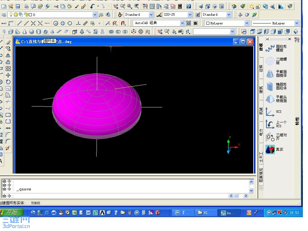

6 R# ]1 L) {& p2 b' v( Q: r怎么得到空间一条直线与椭圆面的交点。# i: T4 ^1 Q7 r' c$ r  x. S

首先作一条与直线相垂直的辅助直线,然后利用"绘图"-"实体"-"截面",确定三点来生成一个截面,然后生成的截面与直线相交的地方就是了.5 r* `! j; }) H7 L

好了% A, b! c- a4 y) I7 `
我把完成的附件传上来

 楼主| 发表于 2006-12-2 20:15:31 | 显示全部楼层 来自: 中国河南焦作
楼主的附件是待求交点的图纸。9 P, q- r7 I% @
劳驾版主能不能在上做出交点,' z8 _6 \( h% a1 z( _$ J
第一个附件是2007的。传上来删不掉了。
7 o! P$ T  T5 q5 D; [cad2004可以打开第2个图 cad2004直线与椭圆体交点.rar, ]3 S+ I0 }6 y2 v" S! o8 K
