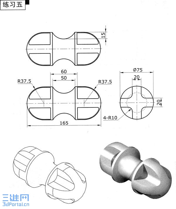

这个图怎么画啊
8 a: ^' C5 A) g. g% T# q$ e高手说详细点啊?我不会画它的两端

你根据图纸的尺寸画出其中的一个角,然后进行拉伸,然后旋转阵列,再运用并集命令就可以了.

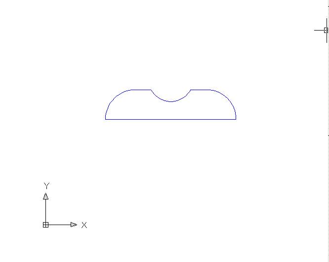

我做的,仅供参考。
唐昕晨 + 5 应助
 楼主| 发表于 2006-12-2 21:58:21 | 显示全部楼层 来自: 中国广东深圳
1 @* t4 p% c( R$ H: i; S楼上的兄弟真是谢谢你了
1 w0 z# w! c. \* j- q你真是大好人啊

发表于 2006-12-3 19:51:48 | 显示全部楼层 来自: 中国四川成都
这个图的两端就是两个半球加上一定的圆柱段,然后在平行于圆柱端面的草图上作出需要切除部分的草图,拉伸切除一定的深度就ok了
