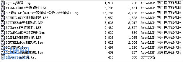

附件为本人搜集到的相关LSP源码程序:
目录列表
目录列表
螺旋系列.rar
18.08 KB, 下载次数: 157
源码程序

AutoCAD2007有螺旋绘图命令,应该是目前最完美的AutoCAD螺旋线了。
0 Y, I- n7 v$ J6 b0 K% J! j. M; K
对于低版本的用户,要借助二次开发程序了。本人搜集的这些程序都是用3dpoly命令绘制的,如果你的版本太低,连这个三维多段线的命令都不支持,基本无能为力了。, P6 a/ ~1 Y) [
虽然以前见过用平面弧绘制螺旋的方法,但与实际螺旋线相差太远,故没有搜集该程序。: W8 k/ O7 d* v5 w: Y. Q5 r
+ s" J3 c; K* c5 P程序使用方法简介如下:0 a8 g' m( H' w1 x" _# y
2 r3 s7 L0 Q, i9 d3 n$ a  @$ H1 r  ?在菜单--工具---加载应用程序,
4 p1 c9 M+ v( P或者用命令: appload加载相应程序。
% {# ^& @) j0 V1 E
6 O: e  ^3 c; D+ }6 I程序前面的字母及英文为使用命令,后面汉字为说明,或者加载后注意看文本窗口的提示。
  C0 M% T: A+ c3 y' u+ l' e# S( w" A) v1 o
该系列程序有些是功能相同的,关键代码也一样,只所以没有去除,是为了方便LSP初学者参考,不但实用,也是非常好的编程参考资料。
" ~. C5 O$ a: j) [7 A# j3 ?! v3 H$ X9 u; j  y
以下为部分程序步骤示例:
) f, {# g3 |+ C* O( g! i9 h; w: k
; `! k9 C: y1 M7 R命令: 3dluoxuan( _5 n2 \& g: b
中心点:
* v% Q- n$ i0 D  P- V3 Q% U半径: 100
& U- P4 S( B* Y) s1 `: }总高度: 500
+ ?/ q9 U7 w5 ]9 r5 E/ @, }起始角: 0
$ {% Q8 i$ r& j9 B) R1 |# O$ R圈数: 10- Z& C3 U- x1 R0 e, s, w" a5 X
每圈线段数: 30
4 }, k9 l* K3 R: S5 D
0 W' I) h8 M$ M4 j8 X" @3 x5 Z$ s& \7 U6 f( c' S% _2 B- }
命令: 3dspring% V% T  y" K' e0 l9 |. [2 s
请输入底部中心点:
2 e) d) o. ^) s9 f# R5 d& N旋转的圈数: 10
% p. @% Q& \1 i3 B( _起始半径: 2005 b% }! C; Y, W
每一圈的水平增长距离: -5
) @1 l* f) h  @! T7 `5 v9 t每一圈的垂直增长距离: 506 r4 y5 A* R: B' f- n) N
每一圈的插值点数<35>:
' Y0 n  v9 R; ?5 y: }) l$ v1 u: B' Q$ q) b. v! k

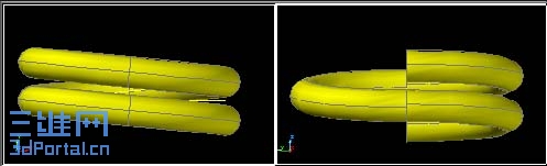

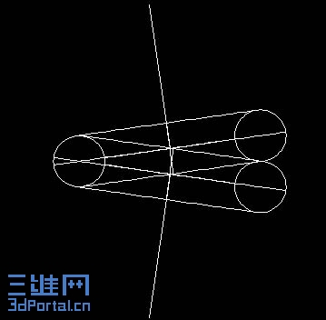

 楼主| 发表于 2006-12-7 14:37:19 | 显示全部楼层 来自: 中国吉林吉林市
在网上看到了一些不用lsp程序画螺旋的例子,由于用到了REVOLVE命令,所以最终的结果和用平面弧绘制的一样,与实际螺旋线相差太远。所以不能算做CAD的螺旋解决方案,不过作者确实动了脑筋,现将其步骤及问题贴在下面,做出的弹簧从两面看,不一样。可以供CAD初学者练练手。: ~* A8 a# T# z6 e" Y, @( X6 y2 z4 T" T
2 J$ \' V9 {& u0 u# b4 f* p3 [ # n# H8 @' ]7 w  C9 J) m1 s- T
1。画个圆,直径为弹簧截面直径, X! \8 \8 @. i6 n' K
2,水平画直线与圆切,长度为弹簧直径
: T0 v' M3 `2 a0 T  N7 j- o+ `3。圆心与直线连接线的中心画一条与之垂直的直线。
8 o0 F" d! L% M: Y4。MIRRO以直线为轴。8 D7 c7 s! D5 M
5。删除多余线段,只留2个相切圆和两条轴线(看图)6 ]/ K, `& Q( ^2 f) w; N3 l$ X% B
6。用REVOLVE命令,点选一个圆以一条轴线为中心线,角度180度(默认为360度)
& l  F$ L; `9 ?& B0 K' `7。继续用REVOLVE做另一个圆,一端与前面的吻合(这里需要点技巧,留给大家自己摸索)! u4 t: {" x" V" J# B- G7 H2 b
8。用ARRAY,ROW里填你想要复制的数量,选取这两个实物,ROW之间的距离为圆心到圆心的距离。0 K5 A' [+ c8 T; H! Q
9。OK,完成!!!恭喜。
