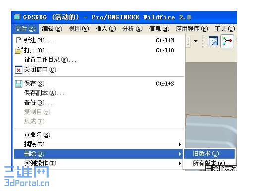

发表于 2006-12-3 19:54:12 | 显示全部楼层 来自: 中国广东广州
你看它的扩展名   例:shigeng.prt.1     shigeng.prt.2    shigeng.prt.31 w" H$ ]( H' G3 L
shigeng.prt.3就是最后一次修改的啊# j! f) @" F( V. R2 }; c1 p
想只留下最新的   就按照2楼所说就OK啦~~!~
huangtsgx + 2 应助

1 v* q- v# d3 Z) l, W. p, ~不过如果你非要清除也可以!只要打开后,在File下选删除->所有旧版本,这可了!也可以在论坛上下载一个专用清理小软件,你搜一下可以找到!!0 b# z1 n1 i0 N" v
7 {! V% i% R4 A! U
专家来了, 呵呵,一般情况下,PROE文件都不是很大,个人认为,只要不是硬盘实在装不下东西了,在工作完成之前最好不删除旧版本.    ---- by huangtsgx
发表于 2006-12-4 08:09:26 | 显示全部楼层 来自: 中国浙江宁波
在File下选删除->所有旧版本
