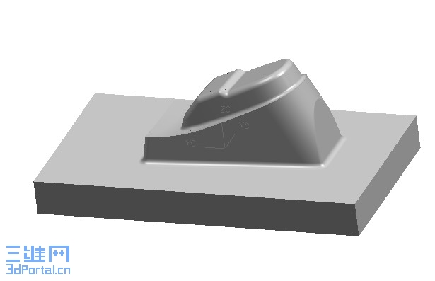

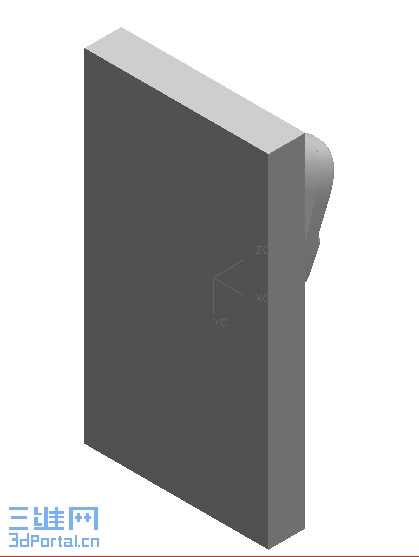

本人刚刚开始学UG,很多东西都不会。希望大家多多指教。  a6 _2 |2 z" q2 Y1 c
9 l" N* N$ m  N0 E5 |        我用UG导入一个零件图时,它的旋转位置看得不爽,我想把零件转别一个角度。当我点击等轴视图时,它会转成我想要的位置。请问这样怎样才能够做到呢? 我把坐标旋转了,但是零件还是原来那个样子,不会变的。: D  y! l9 H" h7 u! q
& z1 R1 k# v7 ^; N" E* b% X. w
       (就是实现Pro/E中的保存视角的功能。)

发表于 2006-12-4 09:33:46 | 显示全部楼层 来自: 中国广东珠海
你可以把模型旋转,* V& \* a% ~1 L/ K% F. I" Q, H+ W- x
Ctrl-T命令把所有选中,然后绕一点旋转,后再平移,全部选择移动就可以。
4 E, i0 z) _. h如果你的模型有参数就选择移动参数。
" A& \3 y- D: \3 C( d不难的,相信你会做得很好!
342539436 + 2 应助
发表于 2006-12-4 09:34:15 | 显示全部楼层 来自: 中国山东潍坊
试试从视图--操作--另存为-(将你需要的视图放好位置后)保存
; Q: [" h) N6 ]再打开时只要点击你命名的视图名称就可以了!!
阿帕奇 + 5 正解,转坐标是不行的
