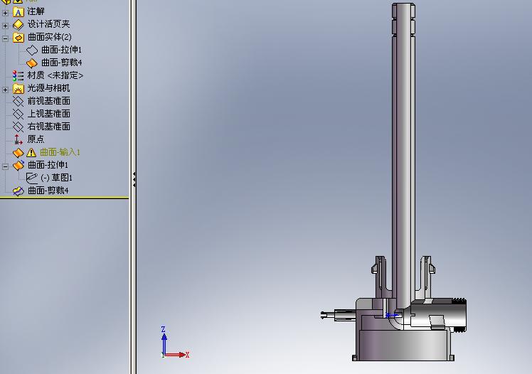

为什么UG做的图在SolidWorks中做工程图,但是工程图不能做剖视图呢?, Q( G% l4 O* U- f& k5 a
说是空的剖视图,请大家看看,帮个忙~~谢谢

发表于 2007-3-23 13:10:19 | 显示全部楼层 来自: 中国广东佛山
是你把UG的三维图转到SOLIDWORKS后有地方没有封闭成了曲面,在用曲面做工程图里的剖视图肯定不行了

发表于 2007-5-7 14:10:41 | 显示全部楼层 来自: 中国山东烟台
不存在实体,当然剖不出来" l1 p: r. ^. L& }. t
可以考虑缝合所有缝隙生成实体
9 i' S" |5 m0 ?8 x或者用曲面分割也可以得到截面5 f; f6 H, H. N4 I& l
